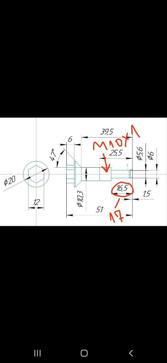

stass, алюминий и его сплавы устойчив к разбавленной азотной кислоте, сталь — нет

Да вот уже даже правильный болт купил.

такой?

правильный болт, долго не сносится.

Короче, у меня раскрутился здоровый серебристый болт, который ровно над осью централка. Теперь все ок!

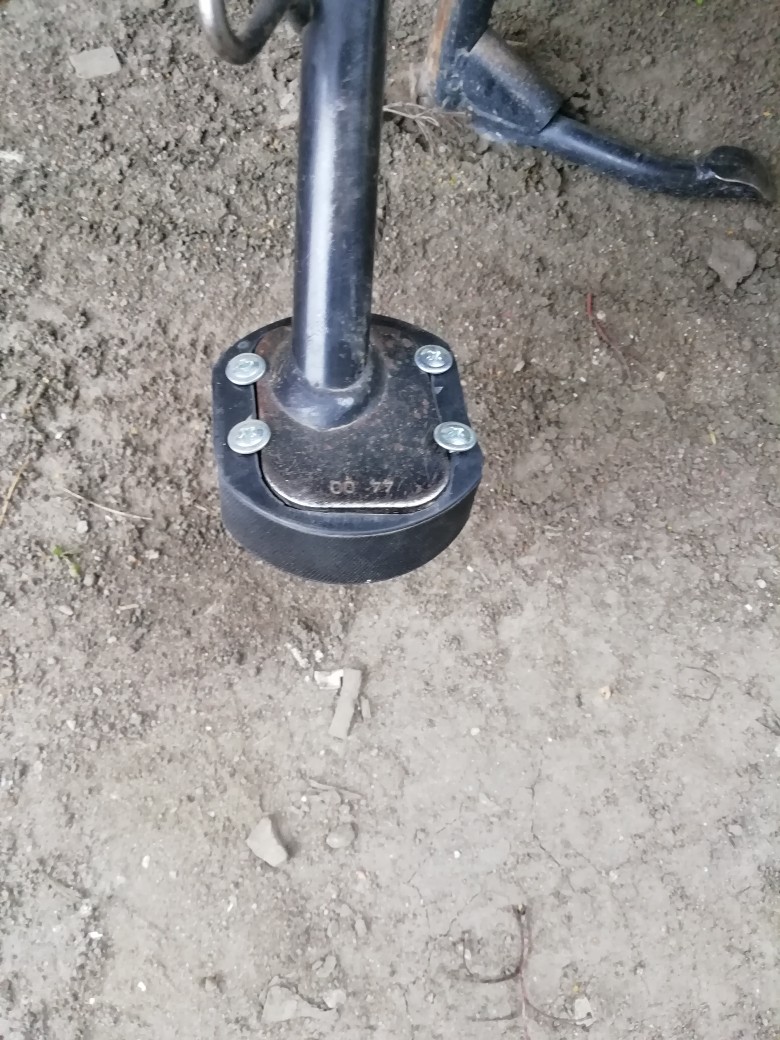

Сегодня запилил ( в прямом смысле) алюминевый расширитель подножки
Пока вроде ничего, хорошо стоит
Надо еще хвосты болтов отпилить

Люмишка какой толщины?
#55   Zмей
  • 2 023 сообщений
Отправлено 18 Май 2018 - 20:37
10мм примерно

а что шайба уже не камильфо? Мне шайба нравится, висит и не мешает. А вот наварить шарик, я сразу думал чтобы уменьшить выброс ножки вперёд, но всё руки не доходят.
