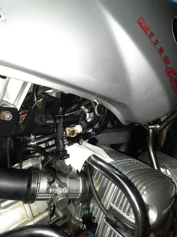

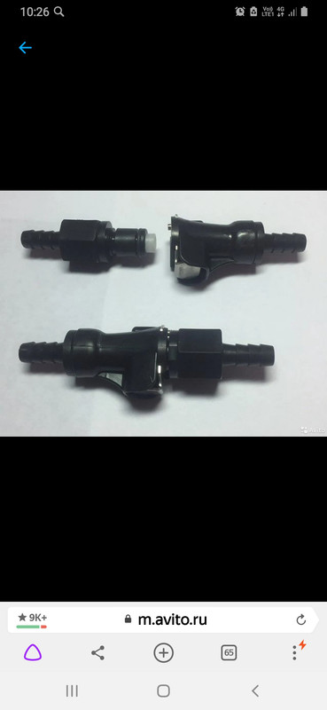

barsukov 7 Report post Posted December 5, 2020 Кто то находил угловой коннектор по типу VICMA? Угловой используется на 1150GSA для соединения двух половинок бака. По какой то причине у меня между половинками бака был установлен простой полупрозрачный шланг. Share this post Link to post Share on other sites
barsukov 7 Report post Posted December 10, 2020 Сам спросил сам ответил Угловой коннектор Share this post Link to post Share on other sites
Lor 74 Report post Posted December 10, 2020 Лучше железный брать 1 Share this post Link to post Share on other sites
Eli 67 Report post Posted December 11, 2020 Ребята, а зачем угловые, прямые не по фэншую?))) Share this post Link to post Share on other sites
barsukov 7 Report post Posted December 14, 2020 В 11.12.2020 в 23:47, Eli сказал: Ребята, а зачем угловые, прямые не по фэншую?))) Угловые удобнее именно для соединения половинок бака Share this post Link to post Share on other sites

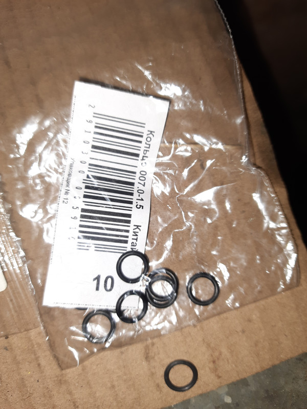

Мир 16 Report post Posted December 14, 2020 История такая, купил коннектор vicma, при установке он потек, что не новость здесь) Так вот купил много разных колечек уплотрительных, методом тыка подобрал размер,вроде бы не течет) Мож надо кому? Готов поделиться) 2 Share this post Link to post Share on other sites
Мир 16 Report post Posted December 14, 2020 Вот к таким коннекторам, колечки. Share this post Link to post Share on other sites
Otton 190 Report post Posted December 14, 2020 3 часа назад, Мир сказал: методом тыка подобрал размер,вроде бы не течет) Просто соединил или насос включал? Где покупал, какой размер? Бензостойкие? Share this post Link to post Share on other sites
Мир 16 Report post Posted December 15, 2020 В 14.12.2020 в 21:37, Otton сказал: Просто соединил или насос включал? Где покупал, какой размер? Бензостойкие? Насос не включал, просто соединил, у меня и просто тёк коннектор. Покупал в кирелесе,, заявленно что пневмобензомаслостойкие)) но китай.. Размер 7/10/1,5мм Рядом с пакетиком лежит родное колечко.. Share this post Link to post Share on other sites

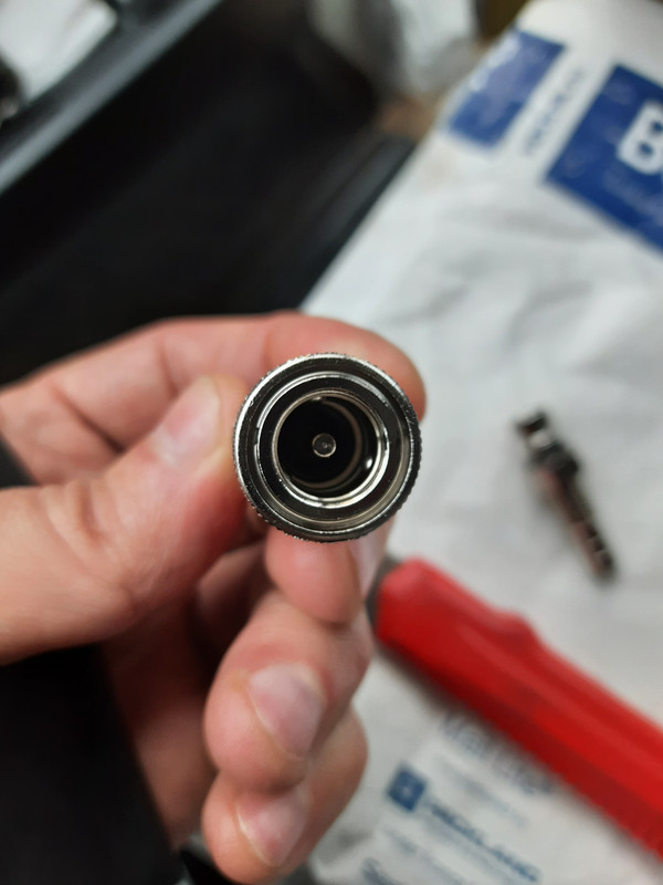

Мир 16 Report post Posted December 15, 2020 Вообще у меня оба коннектора стояли CPC, они более добротные чем VIKMA, но на одном штуцере со стороны бака не было клапана.. и при съеме бака бенз херачит... так же не должно быть? Штуцер который папа Из за этого и купил vikma) Share this post Link to post Share on other sites

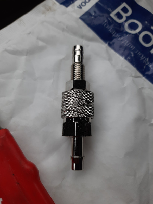

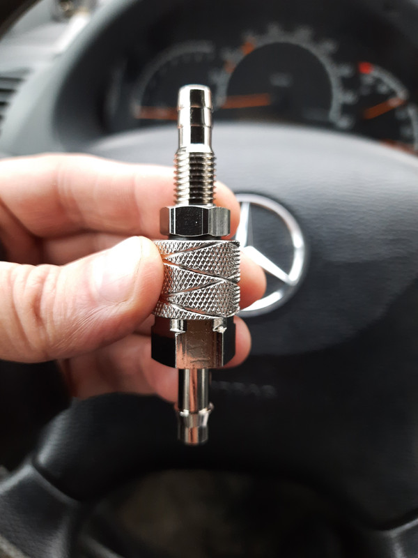

Мир 16 Report post Posted December 15, 2020 Вчера такой ещё заказал, будет толк?) https://postimg.cc/gallery/cSg790g Share this post Link to post Share on other sites
Zмей 486 Report post Posted December 15, 2020 Их сейчас великое множество, если это изначально для воздуха - то или не то, узнаешь только когда поставишь, этот 50/50 проходит обычно Share this post Link to post Share on other sites
Мир 16 Report post Posted December 15, 2020 Вроде бы заявленно что топливный Share this post Link to post Share on other sites
Zмей 486 Report post Posted December 15, 2020 ну тогда думаю то что надо а под какой шланг? Share this post Link to post Share on other sites
