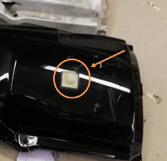

Снял заднее крыло, дабы за зиму покрасить, а там дырень после "Сталинграда". Даже боюсь предположить, что там было. :o
Б/У предлогали за 5000 плюс торг, но даже за 3000 дорого. Ну нах...
Думал запаять каким нибудь куском пластика, а тут на авито нашёл за недорого.
И вопрос, вот эта клипса для провода, очень похожа оригинальную. У меня её небыло, какой провод там должен цепляться, на стопы у меня с боку был проложен.
Коса заднего фонаря там должна крепиться. Вроде бы...
Otton,  да, это то, о чём я говорил.
