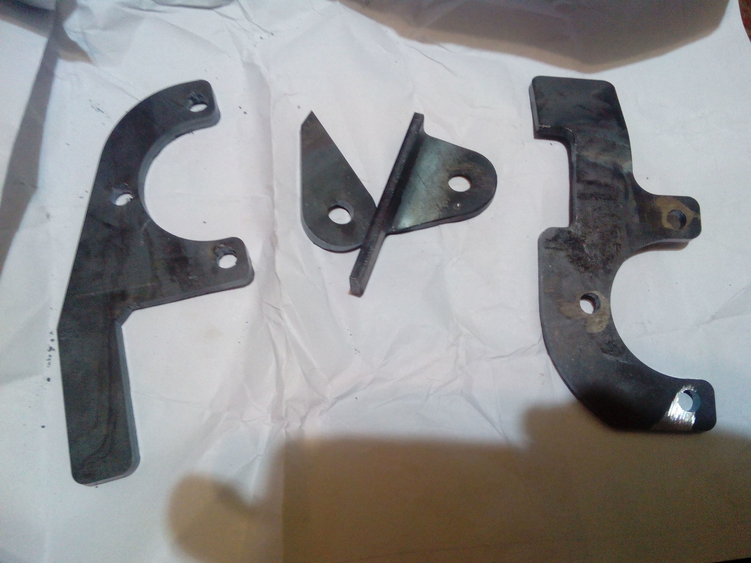

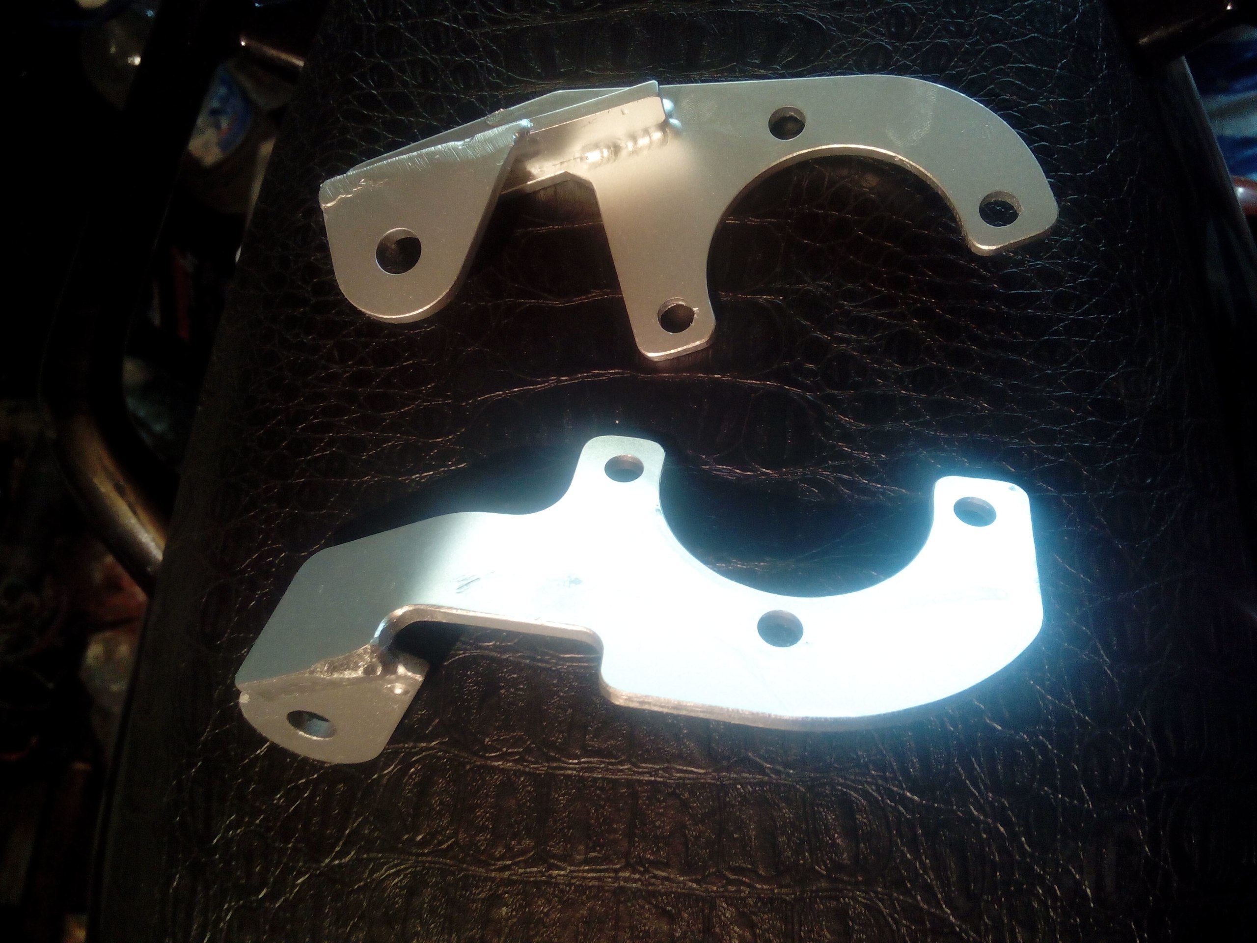

Oil(710) 129 Жалоба Опубликовано 30 марта, 2018 Стас из пропеллерной беседы делает и по почте присылает.А явки, пароли, контакты. Пожалуйста. Вот у этого парня https://vk.com/id16466691 взял недавно. Какая то универсальная штука, для ГС и РТ. Вот такие делает: Мне сделал вот такие: Цена вопроса 2 рубля. Из черняги 4 мм. Только надо самому варить ухи и ни болтов, ни втулок нет. На днях должно приехать - маякну что да как ))) Поделиться сообщением Ссылка на сообщение Поделиться на другие сайты

Oil(710) 129 Жалоба Опубликовано 30 марта, 2018 А явки, пароли, контакты. Пожалуйста.вот Стас https://vk.com/id2046930брал у него в том году за 1500р комплект готовый, варить ничего не надо, уже приварено было. Где ж ты раньше был.... Поделиться сообщением Ссылка на сообщение Поделиться на другие сайты
Kali 216 Жалоба Опубликовано 30 марта, 2018 Разговаривал со Стасом. Сказал, что они их делают, но.... нада потом очень большая обработка напильником, вплоть до пересварки ушей. Поделиться сообщением Ссылка на сообщение Поделиться на другие сайты
Zмей 651 Жалоба Опубликовано 30 марта, 2018 скажите, этот брекет кому-то пригодился? если конечно не жечь по грунтовкам и плохим дорогам Поделиться сообщением Ссылка на сообщение Поделиться на другие сайты
BRAUZER 57 Жалоба Опубликовано 30 марта, 2018 Странно конечно. Я помню чуть болгаркой шов подточил сварной - он там в одном месте упирался, и всё. Ну я поставил и сплю спокойно. А то фотки оторваных ушей в инете есть, и как их потом восстанавливают муторно. Поделиться сообщением Ссылка на сообщение Поделиться на другие сайты
