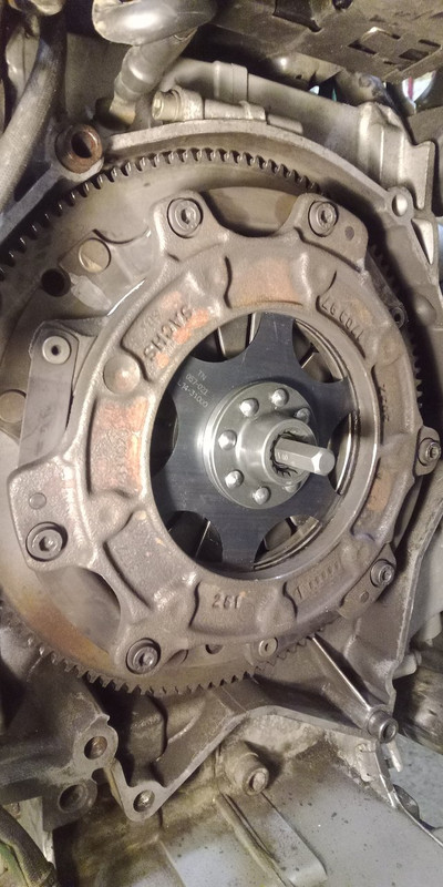

пока голова на боку после бренди, которым пришлось смочить мозг в завершении процесса, писать много не могу. Покажу просто фотки. Как говорится - первый раз сцепление разбирать долго, второй раз уже нет... итак диск не подошёл, и будем пробовать поменять у продавца. Потом соберу всё на место. Но зато пыльник поменял, и всё там помыл/проверил/смазал. Ещё из хороших новостей - ни один сальник не течёт, не сопливит и не пропускает- всё сухо и красиво - помыл пыль, почистил стартер и вообще как новое всё теперь.
По крайней мере это уже радует, а диск поменяю и воткну позже потом. Диск ещё оригинальный 96 года был, износ более 50% толщина 4 мм. Спрашивайте, если что - поясню про детали процесса.
А так всё как на видео - крути и складывай, и потом в обратном порядке назад.

из мелочей:
1. чтобы открутить грел феном подшипники игольчатые в кардане (на максимуме считал до 100), когда остывают снова прилипают. Так что откручивать надо горячими сразу.
2. Коробку снимал, ставил и снова снимал ;) (2 раз уложились уже в норматив 30 мин полная разборка) по шпилькам - обычные болты М8 отрезаны болгаркой головки, один чуть длиннее (или можно заплатить 50 евро за оригинальный комплект от БМВ :) )
3. Хвост задирать нужно постепенно не торопясь открутив 4 винта рамы и ослабив немного 2 гайки на длинной шпильке спереди, над передними винтами. Там уши в которых и будет двигаться хвост при подъёме. Смотреть проводку и освобождать хомутики если держат, особенно цеплялась масса под площадкой акумы.
4. Смазка керамическая белая нужна для шлицов и посадочных втудок коробки, а также взял смазку для автомобильых шрузов для полуосей, ей смазал крестовину и игольчатые подшипники в кардане.
5. Также не помешает почитать внимательно моменты затяжки, особенно диска сцепления, чтоб не перетянуть.
6. Тяга нижняя кардана затягивается под нагрузкой в 75-85 кг, т.е можно поставить колесо, кому то сесть на мотик, и затягивать гайки на тяге.
Вроде больше и нечего сказать, спокойно крутишь всё и складываешь рядами.
ЗЫ! Вот эти резинки оказались вытянутыми и еле живыми на патрубках и болтались/провисали уже.
Чтобы потом воздух не подсасывал потом, пришлось заказать новые 4,5 евро штука у официалов.
Диск TRW жду теперь от знакомых Алексея (по разумным ценам), т.к. мой диск не подошёл (не тот оказался и он ушёл на возврат)
