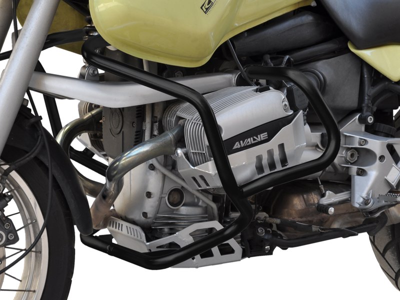

Drknow 16 Жалоба Опубликовано 11 апреля, 2017 попробуй сначала с шайбами Посмотри на видео на сколько я развел дуги до того, что они перестали мешать рычагу. Они баку будут мешать. Поделиться сообщением Ссылка на сообщение Поделиться на другие сайты

Gleb 184 Жалоба Опубликовано 12 апреля, 2017 чего спорить-то столько про длину хода и т.д. Дуги были сделаны по месту и для другого мотоцикла, кто обещал - что они встанут один в один на другой мотоцикл. Я специально посмотрел у Лёни оригиналы на выходных, они намного шире хода телевеллера, там зазор около 3 см не меньше с каждой стороны. также он делал и мне и эти тоже. И они работали. Переставив на другой мот встали немного по-другому. Поэтому Лёня делает дуги по месту, а не по модели/образцу. Чтобы в дальнейшем не повторилось, надо их малость переварить/может разогнуть и подогнать под себя уже. Матчасть будем учить, вот только разве столько выпьешь Поделиться сообщением Ссылка на сообщение Поделиться на другие сайты

Gleb 184 Жалоба Опубликовано 14 апреля, 2017 дуги у меня стоят вот так, если кому интересно для статистики. Поделиться сообщением Ссылка на сообщение Поделиться на другие сайты
Drknow 16 Жалоба Опубликовано 14 апреля, 2017 Не хочется говорить, но жди "привета". Угол маленький (Расстояние от рычага до дуг). Поделиться сообщением Ссылка на сообщение Поделиться на другие сайты
Gleb 184 Жалоба Опубликовано 14 апреля, 2017 будем следить как оно себя будет вести... на конце прошлого сезона проехал с ними около 2500 тыс. и ничего вроде криминального не наблюдалось. Про твои дуги - они были сделаны для другого мотоцикла. Переделаешь малость крепления, разогнёшь и будут вечно стоять. Поделиться сообщением Ссылка на сообщение Поделиться на другие сайты

Riddick32 4 Жалоба Опубликовано 1 февраля, 2018 Внесу свои 5копеек. Осенью имел пробой передней подвески... Внезапно неорганизованный ЖД переезд.... поэндурил называется)) Ну пробило и пробило. Счас наткнулся на эту тему. Осмотр, итог - есть касание рычага о дуги. (точнее о пластину на которую они крепятся) Дуги стоят вот эти Снял аморт, резинки верхние просевшие, заказал новые.но выточил грибок проставку под верхние СБ, т.е под СБ как бы подложил шайбу 5мм.Посмтрим весной на поведение что то я фото свои загрузить не могу Поделиться сообщением Ссылка на сообщение Поделиться на другие сайты
Gleb 184 Жалоба Опубликовано 1 февраля, 2018 Не хочется говорить, но жди "привета". Угол маленький (Расстояние от рычага до дуг). так и не дождался за 23000 км летом в т.ч. из Таллина до Владика и обратно Поделиться сообщением Ссылка на сообщение Поделиться на другие сайты
