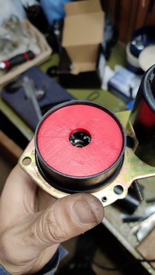

В 7 ноября 2019 г. в 13:02, motophil сказал:
 Доработал только крышку планетарки (напечатал на 3д принтере) . Ну и шлифанул, подравнял
Показал бы наглядно что получилось
18 минут назад, Бармалей сказал:
нивапрос
Короче решил проинспектировать снова стартер, снова выскочила и приварилась эта заглушка редуктора.
В итоге я её удалил полностью, как ненужную деталь. На её место вырезал из донышка пластиковой банки кругляш, немного потертый якорь залачил лаком для ногтей. Время покажет...
@motophil  Пора налаживать производство ремкомплектов
34 минуты назад, Бармалей сказал:
Лучше ЦАПОНом, хотя и то и то ненадолго.
