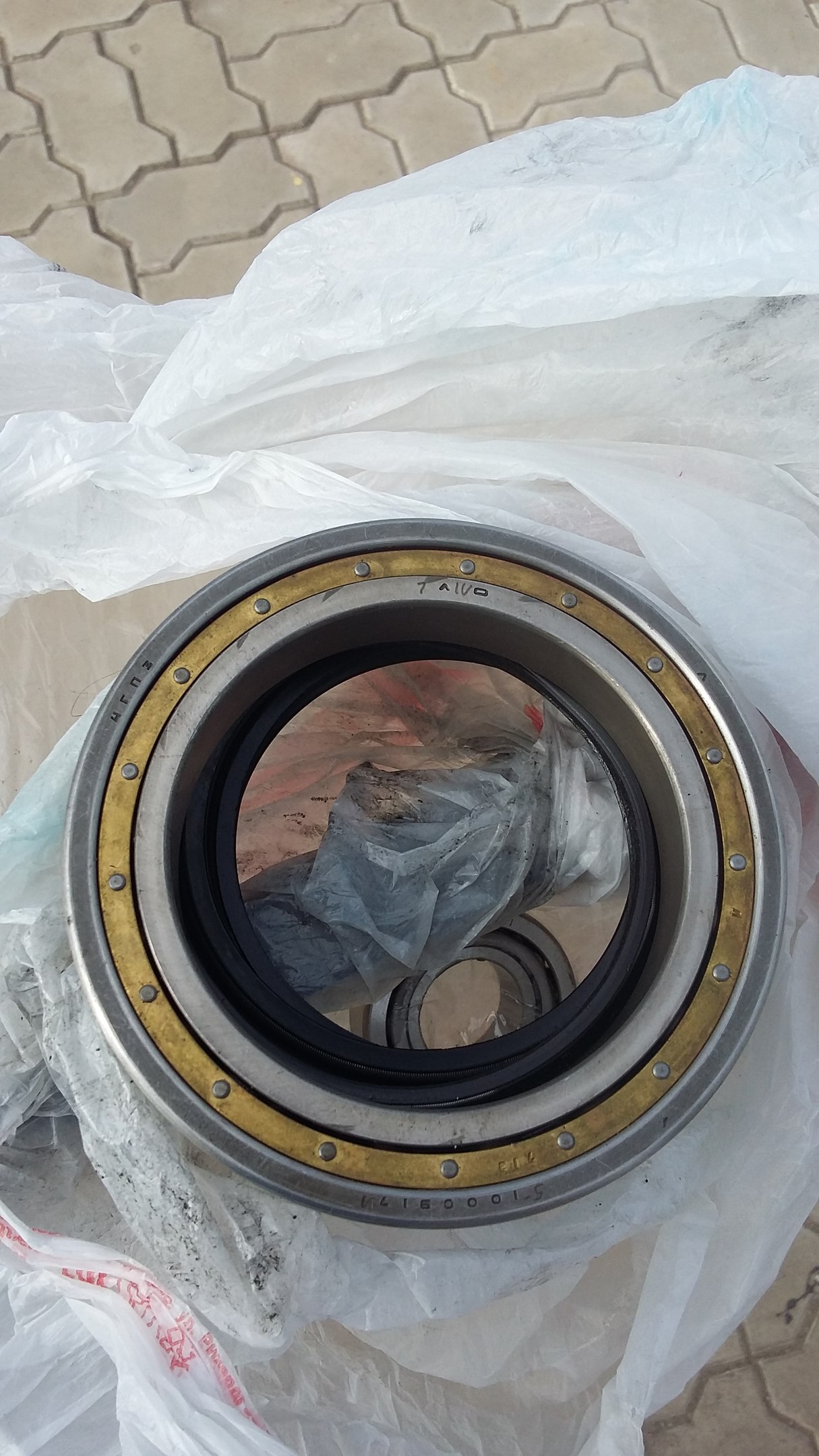

Otton 238 Жалоба Опубликовано 5 января, 2019 Принёс Дед Мороз под ёлку Гусику подарок Вот только не оставляет меня ощущение, что люфт был только из-за игольчатых подшипников. Потому как этот не шумит, сальник не текет. А вот сподвигло меня сомневаться, затертости от тормозного диска на суппорте и от гребенки на датчике абс. То ли уже все поменяли до меня, то ли ещё чуть чуть и потечёт сальник, зашумит подшипник. Надо было затянуть игольчатых Подшипники и пошатать колесо, жаль щас в гараж не пролезть.... Придётся отдать в боксер клуб, для ревизии и если требуется замена, поменять. Или поменять примитивно и забыть нах.... Поделиться сообщением Ссылка на сообщение Поделиться на другие сайты
lexx 93 Жалоба Опубликовано 8 января, 2019 Принёс Дед Мороз под ёлку Гусику подарок Вот только не оставляет меня ощущение, что люфт был только из-за игольчатых подшипников. Потому как этот не шумит, сальник не текет. А вот сподвигло меня сомневаться, затертости от тормозного диска на суппорте и от гребенки на датчике абс. То ли уже все поменяли до меня, то ли ещё чуть чуть и потечёт сальник, зашумит подшипник. Надо было затянуть игольчатых Подшипники и пошатать колесо, жаль щас в гараж не пролезть.... Придётся отдать в боксер клуб, для ревизии и если требуется замена, поменять. Или поменять примитивно и забыть нах.... Поменять и забыть нах) Поделиться сообщением Ссылка на сообщение Поделиться на другие сайты
Oil(710) 129 Жалоба Опубликовано 9 января, 2019 Если весь комплект в наличии, я бы тоже поменял. Тысяч на 80 его хватит точно. Поделиться сообщением Ссылка на сообщение Поделиться на другие сайты
