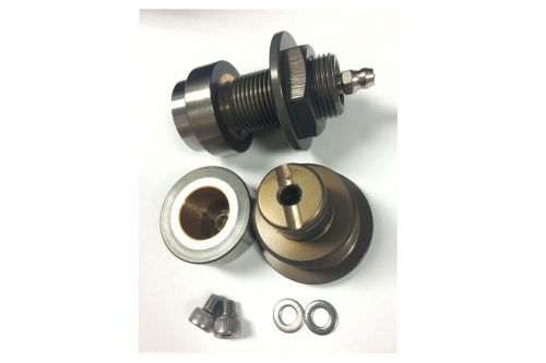

Нет, фторопласт не подойдет. У него другие характеристики. Я вчера выточил втулки из маслонаполненого капролона. Зачем америкос ставил еще шайбу туда мы там и не поняли. Решили без нее. Сегодня поставлю редуктор и если на сл. выходных дождей не будет, хочу прокатиться по области. Почему маслонаполненый, а не графитонаполненый взял, просто он у меня уже есть.
Потом закручиваем регулируемую ось до момента контакта со стальной шайбой,
У нас эта цапфа сразу проходит через шайбу, те касается ее сразу. Или не точный перевод или...

те цапфы что выше на фотках уже ребята с Владивостока заказали сделать 3 комплекта (один я себе про запас бзамутить =еру и 2 свободных пока). Кому надо, можно замутить, пришлют кому-нить в Питер, деньги кинем на карту (я подвезу свою часть). Кто вкупается, ценник жду от ниих, но должен быть гуманный. И проблема решена навсегда, ставим обычный подшипник и эту цапфу и катаем сколько душе угодно.
Пожалуй впишусь с вами в один комплект. Как чего по цене определится - маякни, будь добр.
вообщем парни из Приморского края делают их 3 комплекта из нержавейки. Один оставляют себе для образца, и 2 нам сделают. Т.е. я один себе комплект про запас беру (его можно будет клонировать, позже), и комплект для Oil(710). Как выточат и определятся с ценником, тогда будем думать куда и как доставить и заслать деньги им на карту банка.
а почем?
а почем?
цены нет пока, но думаю не дороже денег и новых подшипников у диллера
Так а в чем проблема выточить у "своих". Там же отличие от оригинала лишь в посадочном наружном диаметре цапфы при равных толщинах подшипников
Причем родные цапфы из титана, так что наверно имеет смысл поискать именно титан
Мне не очень нравится в варианте с более тонкими цапфами другое-в исходном варианте подши роликовые (или игольчатые, как угодно) а в новом варианте-шариковые. Как это скажется на работе и что важно-на долгой жизни этого узла я не знаю. Возможно @stass подскажет поточнее, как человек в таких вещах соображающий
Тоесть если рассматривать оба этих варианта, капролоновый мне кажется более надежным

Я думаю сл. сезон покажет. Я уже себе капролоновые выточил, кто то поставит шариковые подшипники с более тонкими цапфами и к концу сезона уже будет какая ни какая видимость надежности. Благо узел разбирается за 10 мин.
А никого не смущает, что этим внутренним игольчатым подшипником регулируется преднатяг и свобода хода редуктора? Смена подшипников позволит регулировки делать?
