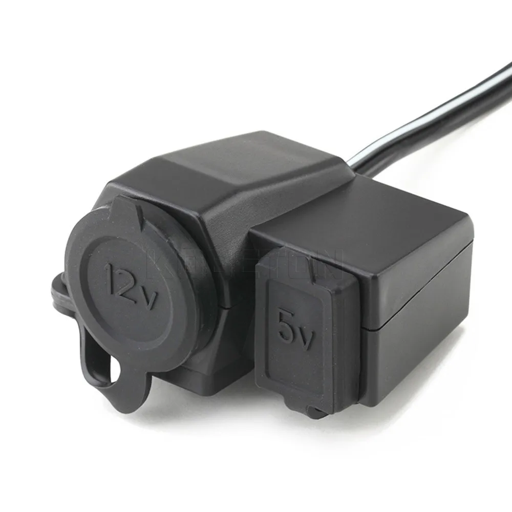

Пока суть да дело заказал на Алиэкспресс в двух экземплярах прикуриватель-зарядку, два комплекта. Один на Гуся поставлю, второй на Яву. Первый дальняк на Явах уже на конец апреля запланирован, ехать без ЮСБ - зарядки вообще не комильфо. Поэтому заказал. На вид вроде выглядит солидно. Цена за 2 комплекта меньше 750 рублей включая доставку.

Два раза заказывал на Тюратеке подобные. Два раза через неделю переставали работать от влаги. USB-зарядки очень нестойкие к влаге.
В итоге установил одну на 12В типа прикуривателя.
http://www.biker4bik...kurivatel-Saito
Для зарядки гаджетов использую маленький переходничок на 2 точки (1,2 и 2,0 А). Абсолютно устраивает. На ходу все равно использовать USB-зарядник нельзя (быстро разболтается и отвалится)

Вроде норм отзывы, тем более там и обычный прикуриватель ему то что может быть?

Первый ужасающего качества. Лучший, по моему опыту, такого плана: http://adv-shop.ru/s...rivatelya-2usb/
У него в крышке магнит, при закрытой крышке выключает питание, делая ненужным установку реле
Ну не знаю, всегда так делал, ничего не отваливалось

третий сезон с таким езжу, китай впереди планеты всей!

Так и я смотрю выглядит вроде вполне качественным продуктом!

У меня такой установлен.
Во время стоянки сажает АКБ. Ему нужен какой то выключатель. Сейчас просто отсоединяю (+), когда не нужен.

так там предохранитель есть на + можно просто вынимать его на время стоянки и все.

так и делаю
...только если забыл выключить, АКБ посадит в ноль.

сделал через зажигание, кнопку+релюшка. заряжает только по приказу.

У меня за три дня не высадил, а вот за 2 недели высадил почти в 0.

Что значит "высадил"? Без нагрузки, током утечки?

Ага, до 6.5В.
Там свотодиод у меня стоит, типа подсветка. Видимо им и высадил аккум.

Не светодиод акумм  мотоцикла никак высадить не может...

Igor96, в USB-прикуривателях постоянно работает преобразователь напряжения 12—5.5 V, от нагрузки это не зависит. Потому и высаживает.
