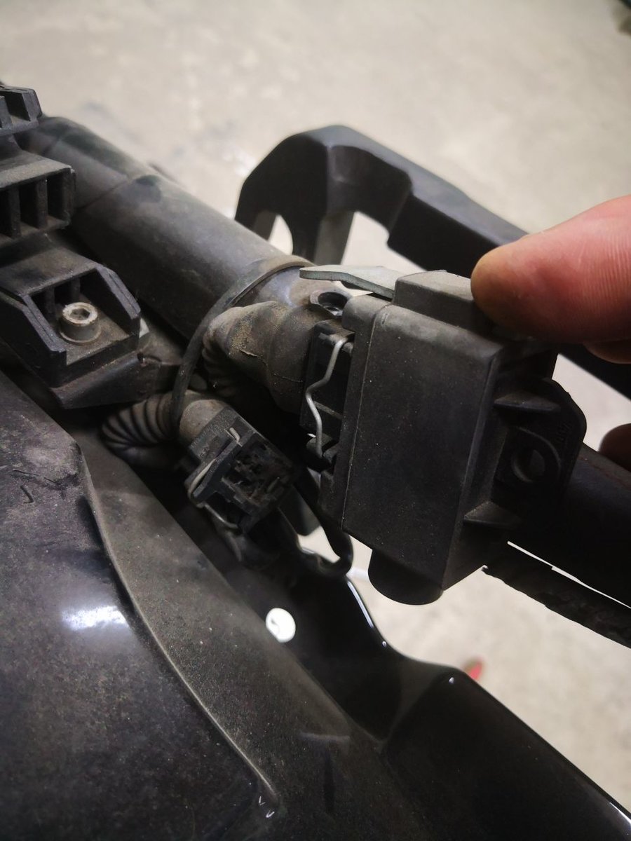

Всем привет. Сегодня начал потихоньку разбирать мот. Проводка сзади вся сыпется. Провода внутри нормальные впринципе но общая вся в труху. Обнаружил там пару интересных штуковина. Кто подскажет что это
А снизу там регулировочный винт?
Это и есть потенциометр СО.
Да... Снизу есть винт. А рядом разъём пустой
