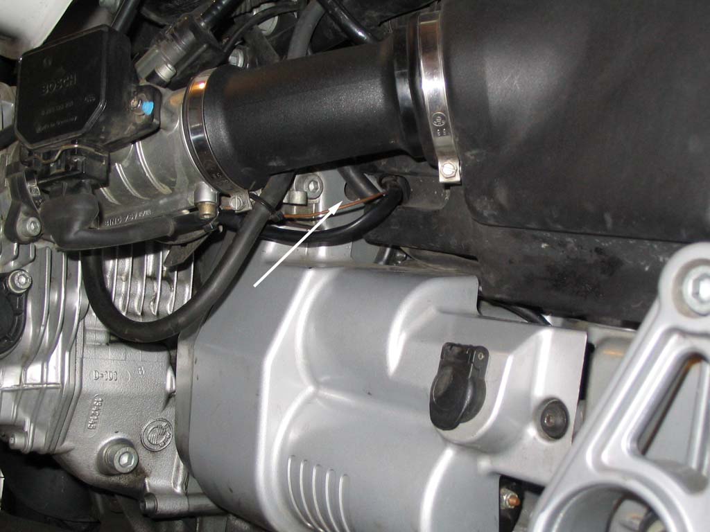

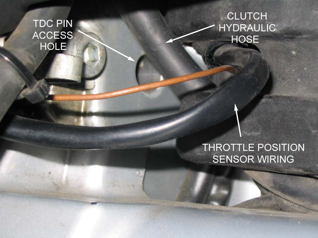

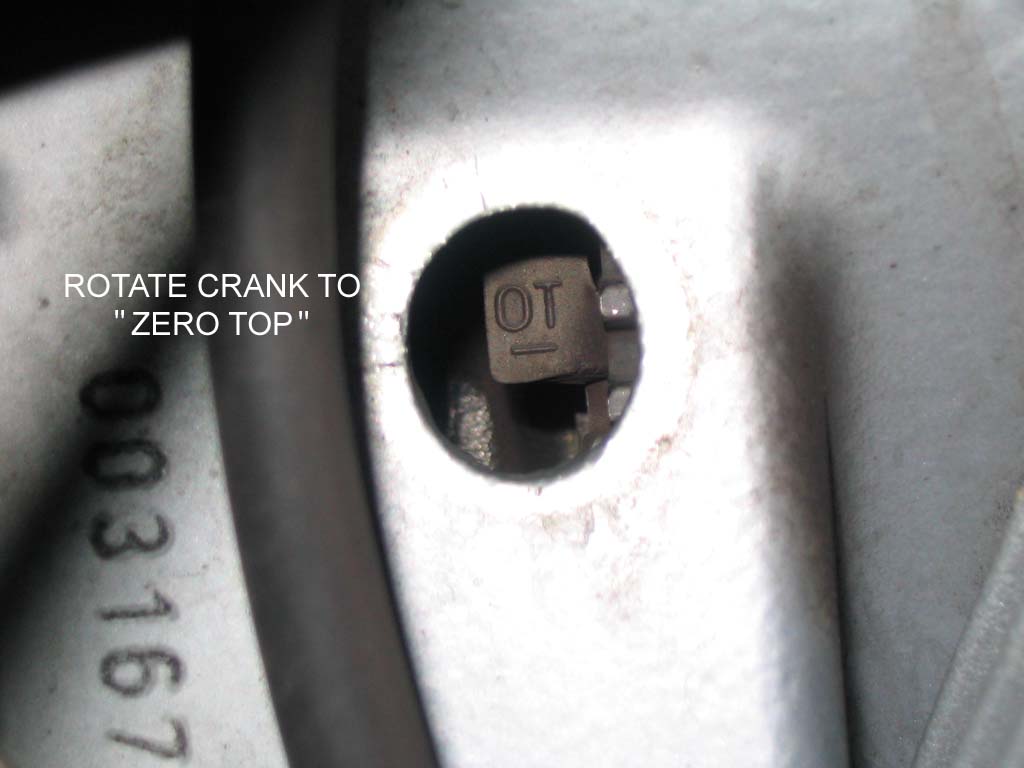

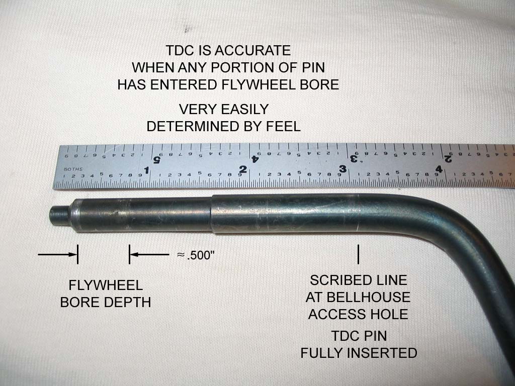

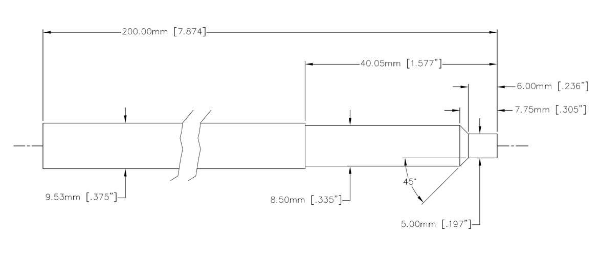

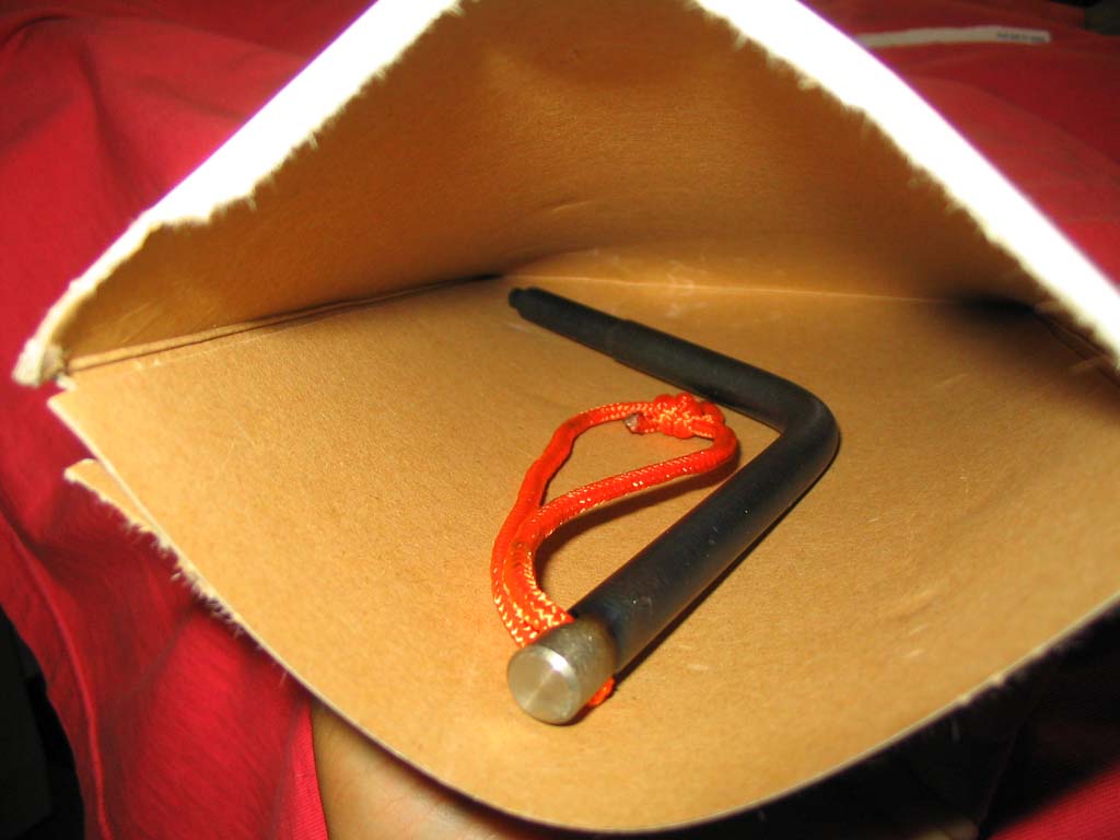

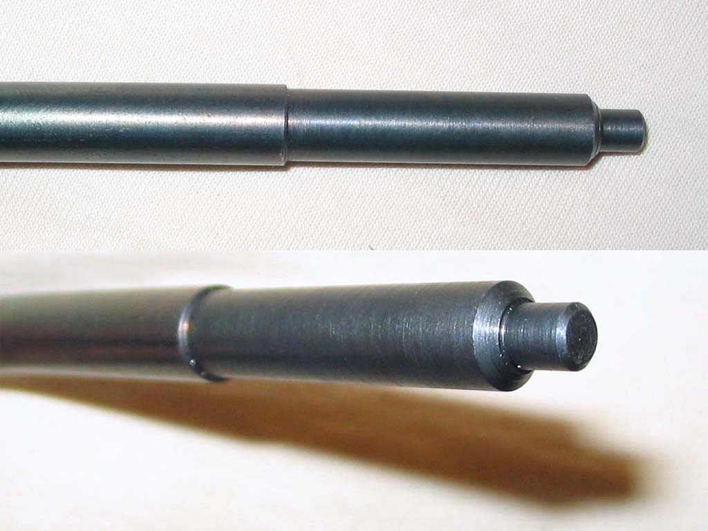

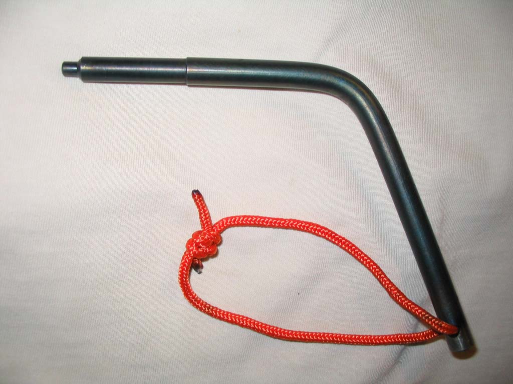

Sev 85 Report post Posted August 15, 2018 Для застопоривания коленвала в верхней мертвой точке делается простой инструмент, чертеж ,и как им пользоваться - https://advrider.com/index.php?threads/tdc-locating-pin-thanks-andrew.82679/ Можно просто согнуть пруток Ф8мм .Важно не забыть вынуть стопор после работы ! 2 Share this post Link to post Share on other sites
Otton 193 Report post Posted October 21, 2019 А есть у. Кого такой стопор коленвала? Начал разбирать, скинул абс чтоб добраться до генератора, а болт шкива забыл открутить, теперь на передаче не смогу открутить, зажав тормоз. А то хотел ДХ снять, да переделать. Share this post Link to post Share on other sites
