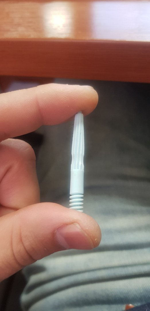

Короче, снял редуктор, отмыл керосином, на шестерне был облой от износа, чрезвычайно твёрдый материал. Пришлось ножом срезать этот заусенец.
Собрал. Хвостовик вращается. Спидометр стоит на месте.
