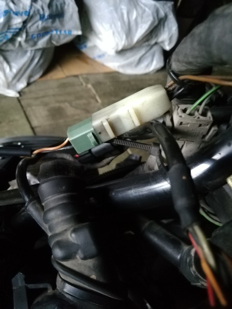

Otton 190 Report post Posted December 13, 2019 Пока суть да дело, проблемы нас мотивируют. Разьем под сами ручки, решил на печатать па 3D принтере, найти возможно проще, но не так интересно! Серафим ака danuer помог установить солидворкс и на примере крепления навигатора, обьяснил как с ним работать. Моделить Это интересно и занимательно. Начал с простых деталей. А потом взялся и за разьем. И засидевшись до поздна, я его смоделил и отправил Серафиму на проверку. А с утра, он скидывает Фотки напечатанного разьема. Я был в шоке. Это пробный вариант, так как были только некоторые размеры, а остальное по фото. Следующим этапом, примерка по месту и корректировка. Так, что мото тема помогает развиваться. 7 Share this post Link to post Share on other sites
Otton 190 Report post Posted December 22, 2019 Разьем который напечатал, по своим наружным размерам, подешел на 100%, встал как там и был всегда, за что огромное спасибо Олегу @Lor А вот внутренние отверстия под пины пришлось расширять. Под корректируем слегка, и распечатаем из АБС пластика уже конечный вариант. Ну или этот оставим. 3 Share this post Link to post Share on other sites
