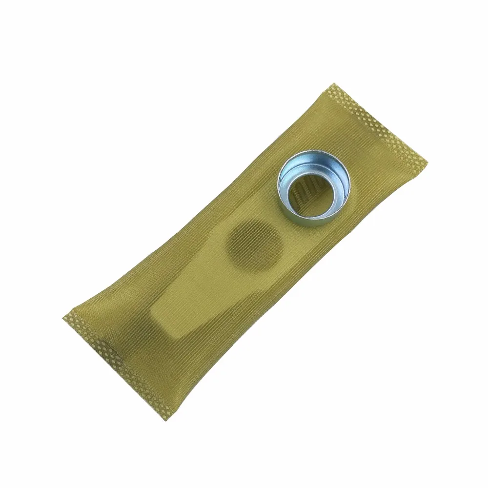

Фильтр грубой очистки топлива
BMW 16 14 1 341 233
Noname c aliexpress https://aliexpress.ru/item/32838896284.html
HTB13aPcalHH8KJjy0Fbq6AqlpXaV.jpg?size=1
ACHR  кат. номер HS190002
