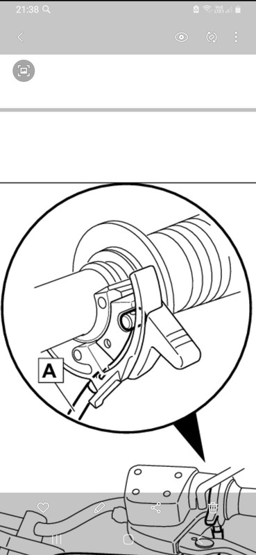

Мир 30 Жалоба Опубликовано 8 января, 2021 Подскажите пожалуйста, правильность сборки курка обогатителя. Вопрос про пружинку и шарик... разбирал и не заметил последовательность правильной установки... Сейчас курок не держится сам,нужно пальцем придерживать... Ещё эта хреновина как должна стоять на руле? Поделиться сообщением Ссылка на сообщение Поделиться на другие сайты
Мир 30 Жалоба Опубликовано 8 января, 2021 Ещё эта хреновина как должна стоять на руле? В ползунке , в который вставляется трос есть дырочка в неё я засунул шарик а потом пружинку... по ходу не так сделал. В мануалах ничего не нашёл. Максимум что нашел Поделиться сообщением Ссылка на сообщение Поделиться на другие сайты
Мир 30 Жалоба Опубликовано 8 января, 2021 Поделиться сообщением Ссылка на сообщение Поделиться на другие сайты
