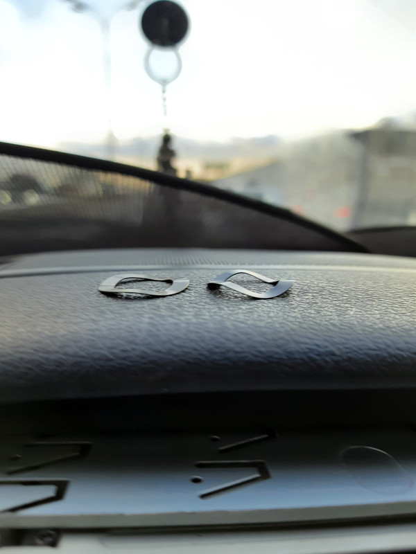

Мир 20 Report post Posted February 6 Вообщем поставил я новые шайбы, выручил Макс (Otton) , у него они были в наличии . Такая разница между старой шайбой и новой Слева старая))) Люфта нет совсем! Не думал что из за пружинной шайбы может быть такой люфт.... 1 Share this post Link to post Share on other sites

Zмей 493 Report post Posted February 19 В 07.02.2021 в 00:03, Мир сказал: Люфта нет совсем! Не думал что из за пружинной шайбы может быть такой люфт.... Заострю твое внимание на том что: Винты крепления диска должны быть затянуты по мануалу а не со всей дури - конкретнее Сравнил силу руки и усилие, которое образуется на диске при торможении Share this post Link to post Share on other sites
Мир 20 Report post Posted February 19 18 минут назад, Zмей сказал: Заострю твое внимание на том что: Винты крепления диска должны быть затянуты по мануалу а не со всей дури - конкретнее Сравнил силу руки и усилие, которое образуется на диске при торможении Так люфт же был охрененный и от руки) Share this post Link to post Share on other sites
Zмей 493 Report post Posted February 19 я знаю, у меня так же было но вот по правильному 24Нм и живые шайбы. Share this post Link to post Share on other sites
