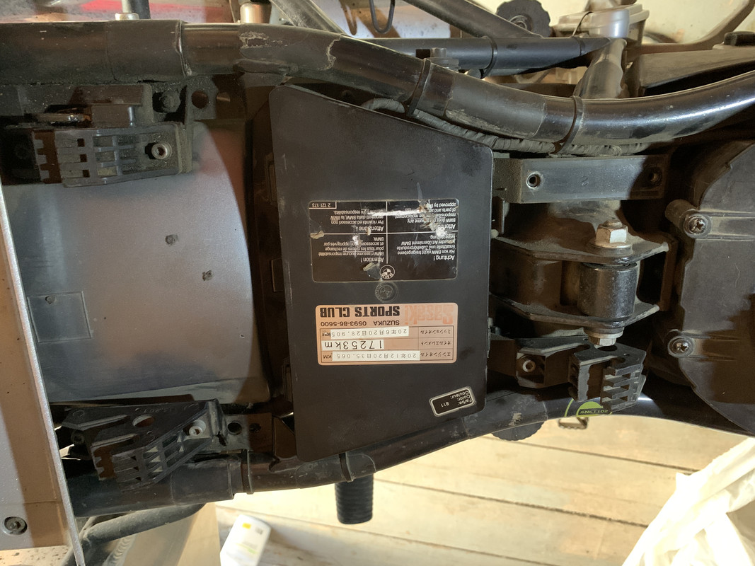

sicura 50 Жалоба Опубликовано 1 июня, 2021 Недавно прокатился в Уфу и к концу поездки понял что ноги хотелось бы попрямее держать, рост 190, заниженные подножки бы по хорошему, но я еще присмотрелся к родному креплению сиденья, как мне видится уж на сантиметр поднять его не проблема подложив прямоугольные пластины под крепления и поставив болтики на сантиметр длиннее. Основы крепления выполнены с наклоном вперед, так что расстояние до бака теоретически не изменится. Кто-нибудь озадачивался? и если поднять на сантиметр то водительское сиденье станет вровень с пассажирским, и вот вам адвенчур версия Поделиться сообщением Ссылка на сообщение Поделиться на другие сайты
Eli 83 Жалоба Опубликовано 1 июня, 2021 У меня просто подложены шайбы, + товарищ подсказал перед сидения поднять чуть больше, стало много удобнее. Щель между сидушкой и баком чуть увеличилась, но на езду это не влияет,. Попробуй, если понравится, потом подклеишь на бак микропорку. А поднять водительское седло на уровень пассажирского малой кровью не получится, оно перестанет запираться. Поделиться сообщением Ссылка на сообщение Поделиться на другие сайты
sicura 50 Жалоба Опубликовано 1 июня, 2021 замок не на пластике крепления закреплен получается? Поделиться сообщением Ссылка на сообщение Поделиться на другие сайты
Nick371 209 Жалоба Опубликовано 1 июня, 2021 У меня подложены шайбы 1,5см под передние крепления. Стало удобнее, т.к. перестал скатываться вперёд. 1 час назад, sicura сказал: замок не на пластике крепления закреплен получается? Что-то не помню как замок на переднем сиденье реализован. Возможно только передние крепления можно поднять... 2 часа назад, sicura сказал: ...так что расстояние до бака теоретически не изменится... Если только перед поднимать, то щель довольно сильно увеличивается. Поделиться сообщением Ссылка на сообщение Поделиться на другие сайты
