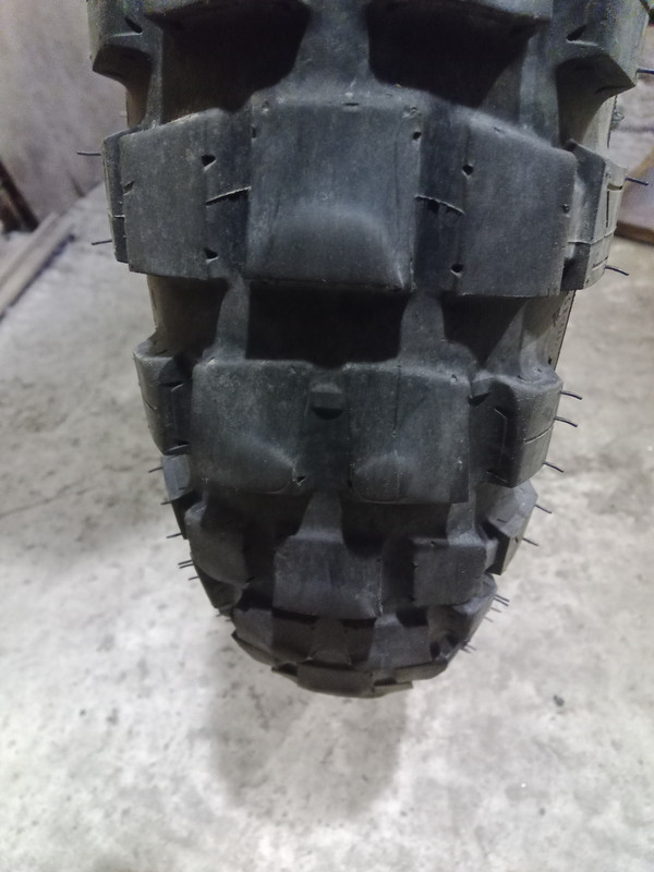

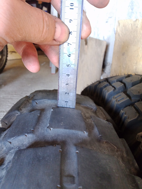

Ниже фото Michelin Anakee Wild после пробега 10 т.км. (9 т.км - асфальт, 1 т.км - грунт,  в основном горные дороги и грейдеры разной степени убитости) с пассажиром и багажом.
Задняя:

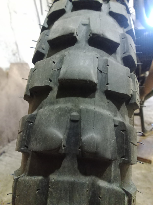

Передняя:
На фото видно, что задняя уже не жилец: остаточная величина протектора 1,5 мм. В то же время как передняя еще вполне жива, более того износ на ней всего около 2-3мм. Т.е. она легко переживет еще один задний балон.
Кто планирует дальняк и думает, что обуть, чтобы доехать туда по асфальту, там покататься по грунтам и вернуться назад, то можно рассчитывать тысяч на 12, после чего резина перейдет в состояние абсолютно слика, а еще через тысячу начнет скрести кордом по асфальту...:) Т.е. Из Питера можно съездить на любые Юга, Кавказ и пр...а вот до Байкала и назад уже не дотянет...:(

Да, на третьей фотке видна трещина вдоль шашки: это была единственная трещина на трех использованных баллонах.

Спасибо за информацию. Теория подтвердилась:
1) На Гусях передний баллон имеет всегда ресурс на любой резине почти вдвое больше заднего.
2) Задняя резина с характеристиками асфальт/бездорога 80/20 (например Мишлен Анаки Адвенчер) ходит 15 т.км ;  20/80 (Мишлен Анаки Вайлд) - 10 т.км. Все как по учебнику и как производитель обещал.
