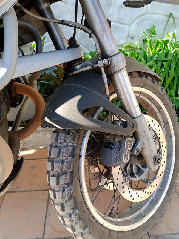

В Дагестане по дороге от Миатлинской ГЭС в Зубутль был оторван кусок крыла вместе с бережно приделанным удлинителем с Али. Фото как было нет, но это и так понятно. Фото как стало ниже:
Причем кусок был покрошен на несколько мелких, два наиболее крупных из которых даже удалось найти, но восстановлению это все не подлежало...:facepalm:, т.к. дорога на тот момент предполагалась еще долгая и много грунта, то оставлять как было было нельзя и, с помощью найденного в ближайших кустах и торжественно мне врученного Ильей @Eli , подкрылка от какого то прицепа был сделан удлинитель крыла, который проехал весь Дагестан и отлично себя зарекомендовал:
Камни перестали постоянно стучать по передней крышке двигателя и грязи на ней стало скапливаться меньше. Я даже было хотел оттереть от него остатки краски, слегка облагородить и прикрутить на длительное время, но в процессе данных мероприятий он потрескался у меня в руках:( (видно в кустах долго валялся:D) — пришлось выкинуть… О покупке родного крыла я даже думать перестал, не в силу того, что денег жалко:nda:, да и это тоже...:), а в силу того, что функцию свою, даже с удлинителем, выполняет оно так себе...и располагается очень близко к колесу...

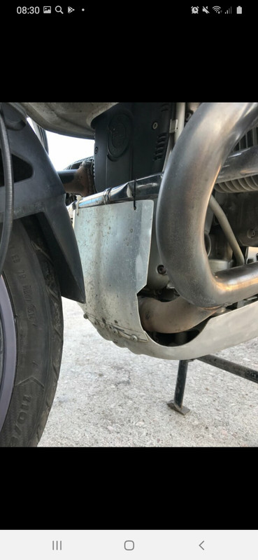

В гаражах был найден новый локер от Газели, из которого и был вырезан и приделан с помощью заклепок к родному оставшемуся обрубку крыла, новый удлинитель и по совместительству расширитель:
Прокатившись после этой модификации стало ясно, что редко, но камни и грязь все-таки летят на переднюю крышку двигателя, но уже гораздо меньше...

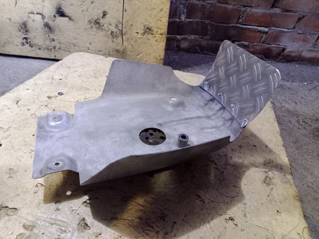

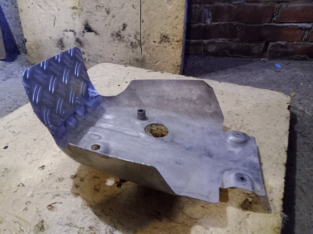

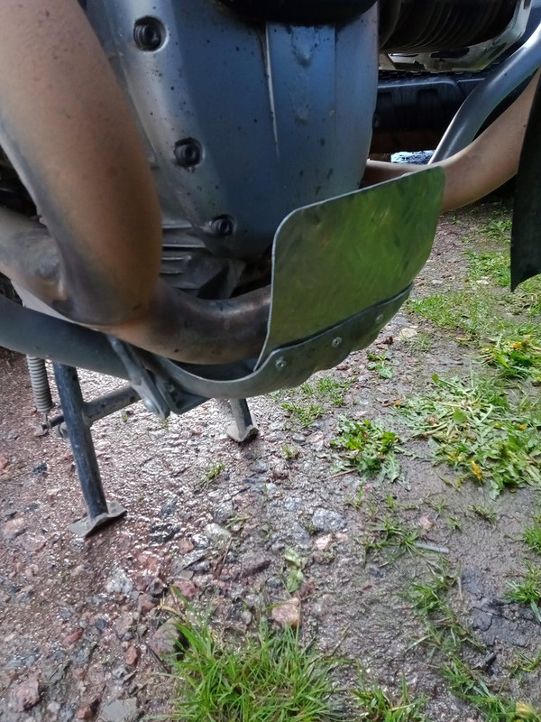

...и был вырезан и приделан уже к родной защите кусок алюминия, также выполняющий функцию защиты от грязи и камней:
Вместе вся эта конструкция отлично работает, что было незамедлительно проверено на всяких грунтовых и лесных дорогах Тверской и Смоленской областей: камни от слова совсем перестали стучать и грязь ошметками не свисает с передней крышки двигателя. Что-то фото, где детально видно как перекрывается поток летящих камней, нет, но в целом и так все понятно.

Накладку на защиту картера я бы снаружи закрепил...., исключить попадание говножижи на защиту картера между картером через щель)))
Может быть и снаружи надо было, но больше с эстетической точки зрения, т. к. пластина изогнута по форме защиты довольно точно(не зря же я по ней кувалдой минут десять дубасил...:balalayka:) и видимая на фото щель практически сразу сходит на нет и в районе заклепок её уже нет. Так что вода-жижа между пластиной и защитой не проходит.

Коля, а как же охлаждение нижней части картера???!!!! :(.  Ты же частично перекрыл доступ воздуха к нему.:facepalm:
3 часа назад, Eli сказал:
Что-то мне подсказывает, что охлаждение сильно не пострадало:
во-первых, за выхлопной трубой на околонулевых скоростях картер и так скорее всего не охлаждается, а греется от воздуха, который обтекает выхлоп;
во-вторых, когда скорость увеличивается там уже все нормально будет обдуваться, обтекая этот козырек;
а если будет мало, то на этот счет у меня на радиаторе есть вентилятор:D...
Да, и, по-любому, лучше будет охлаждаться чистый картер, чем картер в говнолине, от которого эта штука и спасает...
А чтобы исключить сомнения, приезжай в гараж. Привезу вентилятор - устроим продувку в аэротрубе:pogmig:. Твой гусь будет как эталон, а мой как экспериментальный образец...проверим теорию практикой...:rofl:

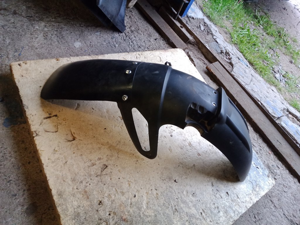

А вот и более капитальный вариант с родным крылом...
@Мир , до  пластиковой крышки грязь не долетает?
1 час назад, Nick371 сказал:
Неа)
