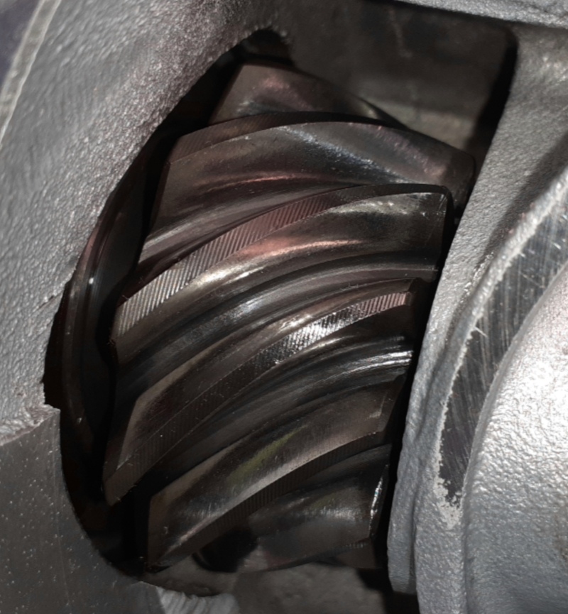

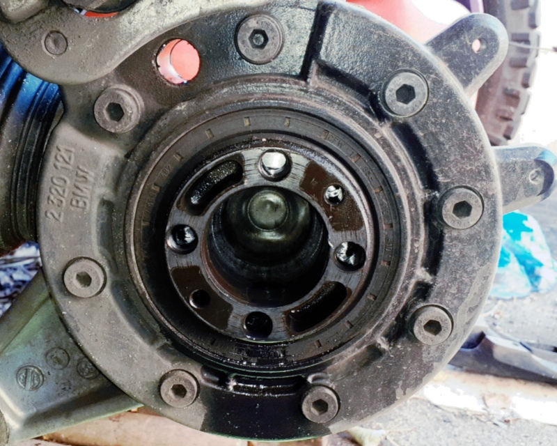

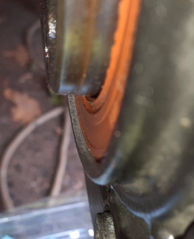

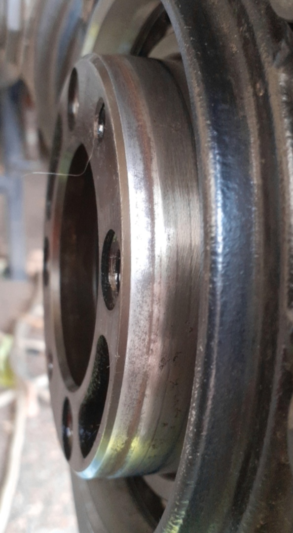

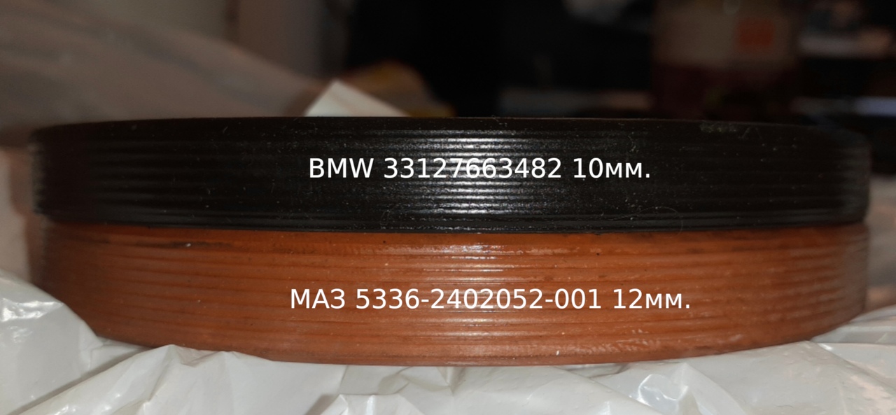

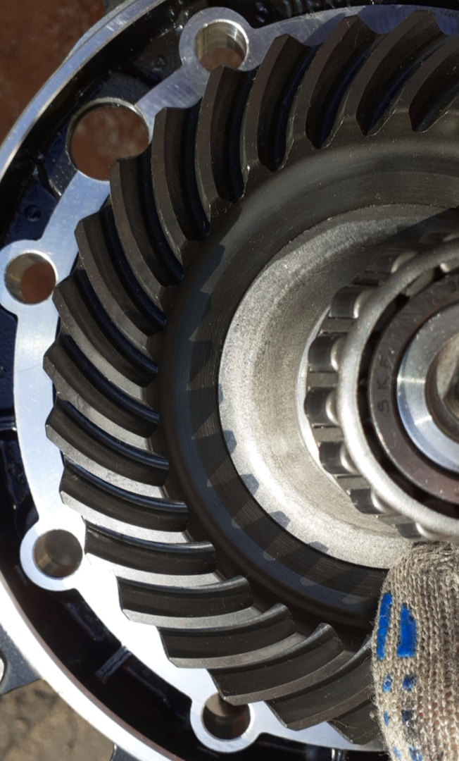

Азимут 3 Опубликовано 15 июля, 2019 Честно говоря не знаю, может быть и не стоило отдельный топик создавать... Развалился задний сосок, снял колесо и увидел масло серого цвета. До снятия колеса ни каких подтеков не было. Откручиваю сливной болт, есть небольшая кучка. Без стружки, просто вязкая масса. Отмываю бензином: Малый подшипник: Ведущая шестерня, без потертостей и задиров. Ведомая, тоже в хорошем состоянии. Кажется рабочая другая сторона шлицев, но пусть фото все равно будет. Посадочное место сальника: Немного прошел шкуркой: Собираем все обратно: Не помню, так ли стоял оригинальный сальник: Масло залил SAE 80W90/API GL5 (фирму не помню, вожу для мостов крузака). До начала резьбы заливного винта влезло чуть меньше 200гр. Размажется по редуктору - еще долью. Визуально на шестернях нет потертостей. На пробке было немного железок, такое ощущение, что где-то с корпуса редуктора отвалилось, местами были на нем странные сколы. Если колесо поболтать сидя сбоку и держа рули на одном уровне наблюдается небольшой люфт (миллиметр или меньше) по горизонтали. По вертикали нет. Оригинальный сальник имеет толщину 10мм, МАЗ-овский 12мм. когда вращал колесо мне показалось, что оно туже крутиться, но может я просто не выспался. 1 Поделиться сообщением Ссылка на сообщение Поделиться на другие сайты
Serjlavrov 22 Опубликовано 15 июля, 2019 Люфта быть не должно. Причина смерти сальника? не этот ли люфт? Подшипники особенно большой осмотрены, прокручены, на предмет перекаток? на сколько я помню из мануала, место трения шестерен у тебя смещено. Но не знаю на сколько это критично.... Замена подшей, если будет происходить, то обязательно с измерением и установкой необходимых регулировочных проставок. Какие при этом ставятся подшипники, как показывает практика, роли особой не играет. Поделиться сообщением Ссылка на сообщение Поделиться на другие сайты
