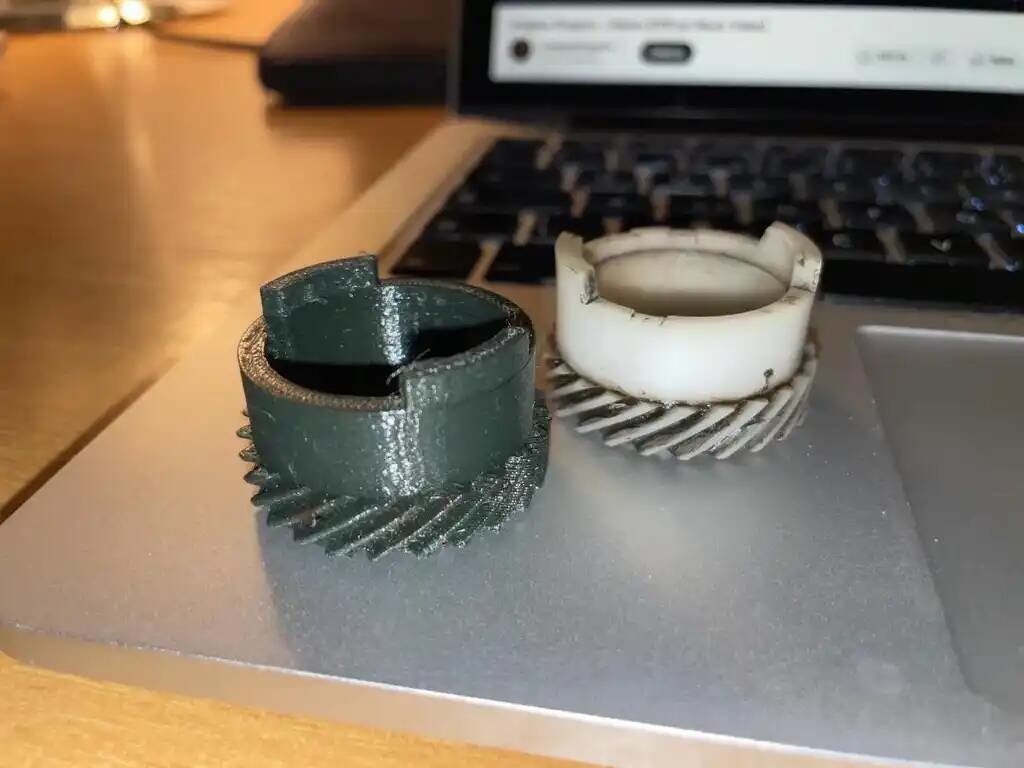

Сменная шестерня для привода спидометра BMW R1150GS - BMW RealOEM номер 62122306287. Вероятно, официальной сменной детали пластикового привода нет, поэтому я взял оригинальную и переделал ее.
Пожалуйста, обратите внимание, что размеры модели являются точными, и печать модели на вашем принтере может привести к некоторой усадке. Пожалуйста, настройте ваш принтер соответствующим образом или немного увеличьте модель.
Поскольку это привод спидометра, изготовьте привод из более качественных материалов, таких как ASA или нейлон. Я тестировал его с нейлоном Fiberlogy PA12, и пока он работает на протяжении 5 тыс. км как при температуре около 0 ° C, так и при 40 ° C - тестировать его в поездке на мотоцикле в Марокко было хорошей идеей :-)
Примечание: из-за усадки нейлона (и даже PETG) наибольшего успеха я добился с 101,5%-ным масштабом модели, напечатанной в Fiberlogy Nylon PA12. При такой настройке привод просто вставлялся в привод и работал с первого момента. Ничего не нужно было регулировать, шлифовать и т.д. Просто добавьте соответствующую смазку в привод.
Рекомендуемые настройки
Нить накала: Fiberlogy Nylon PA12
Масштаб: 101,5%
Высота слоя: 0,15 мм
Периметров: 5
Заполнение: 80% (но это не имеет значения, поскольку у него 5 периметров)
Опоры: Да, по крайней мере, для нижней части (есть небольшой выступ) - зубья расположены под углом 45 градусов, поэтому нет необходимости поддерживать эти отдельные зубья.
