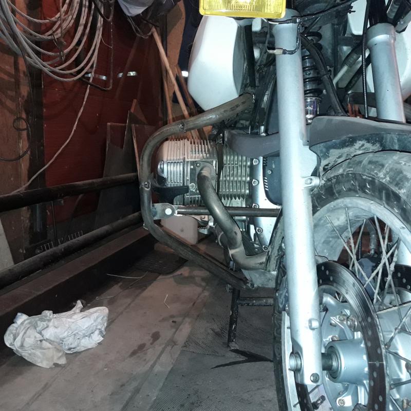

Давненько я сюда не заходил)), всем привет, ну что господа, покритикуйте немного того, что за зиму сделал)

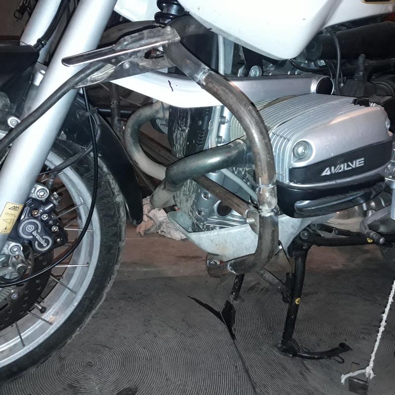

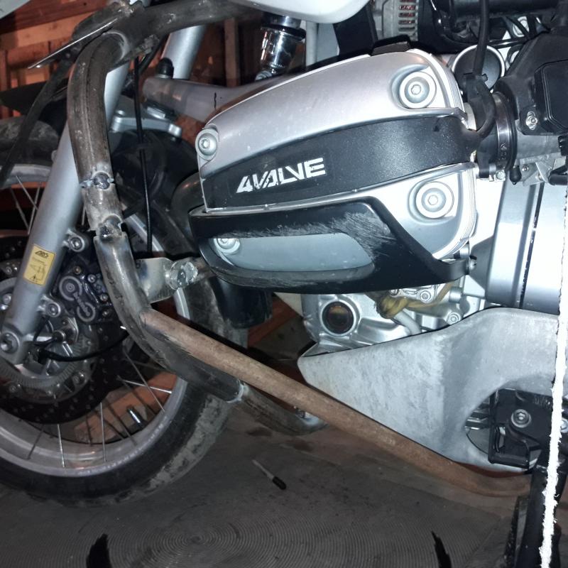

1. Сделал и установил дуги, за это отдельное спасибо Змею, копировал у него, получилось грубовато, но , лучшего в своих условиях добиться не удалось, надеюсь испытывать не придется.
2. Установил ветрозащиту, у меня стояла от квадроцикла, которая только создавала вид, поставил оригинальную.

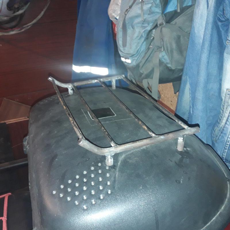

5. сварганил себе небольшой "гриль" на центральный кофр, но в законченном состоянии фотки нет)))5ada39f0c72b3_20180209_085158.jpg5ada3a03989e4_20180209_085208.jpg5ada3a0c56204_20180209_085230.jpg5ada3a1f0bb5a_20180301_160855.jpg5ada3a2c29101_20180310_203738.jpg5ada3a397c351_20180419_162053.jpg

мне одному кажется, что рычаг передней подвески будет колотить по дугам?
Нет, не будет))), когда устанавливал, я амортизатор полностью откручивал, и складывал подвеску в самое верхнее положение, зазор оставался около 15-20 мм
кажется, я свои когда фоткал, тоже непонятно получается, на самом деле маятник не сможет подняться на такой угол, амморт просто не даст.
