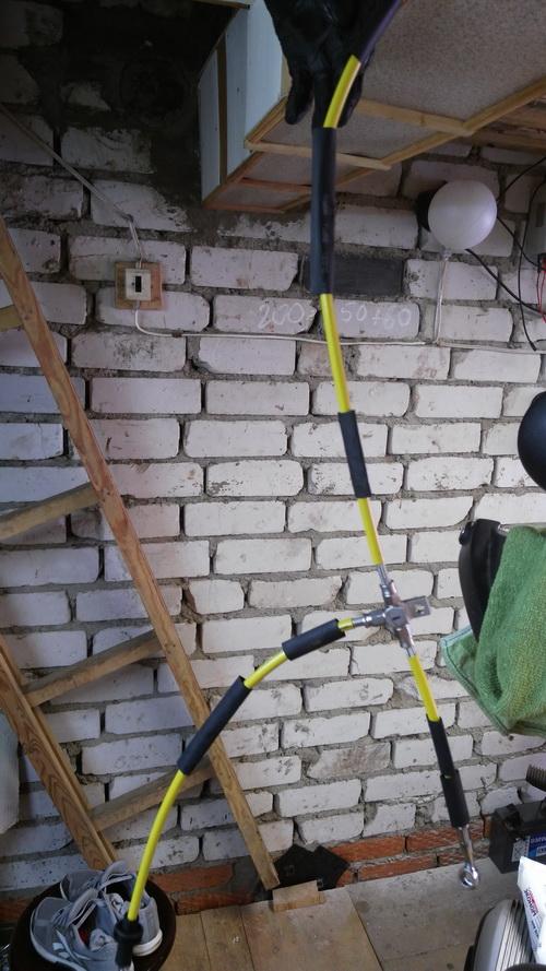

motophil 97 Опубликовано 1 сентября, 2018 купил: 1-тройник на али - https://ru.aliexpress.com/item/BLOCK-TEE-AN3-Tab/32850955728.html?spm=a2g0s.9042311.0.0.274233edRZR4NN 2-фитинг 90гр, хотя можно и 45, смотря как повернуть на гайке выходящей с абс у рулевой колонки (банджо болт оставил родной) https://ru.aliexpress.com/item/SPEEDWOW-AN3-10-45-90/32873083367.html?spm=a2g0s.9042311.0.0.274233edRZR4NN 3-шланг всборе с фитингами длиной 1м в мотомагазине -500р. Можно купить метражом так же на али https://ru.aliexpress.com/item/1-meter-Stainless-Steel-3an-an3-AN-3-ptfe-teflon-Brake-Swivel-Hose-with-pve-coat/32781770390.html?spm=a2g0s.9042311.0.0.274233edRZR4NN, но тогда придется купить еще пару фитингов 30гр по 300р В моем случае имеем 900+300+500=1700р Режем шланг так , чтобы фитинги установленные по краям заводского шланга оказались на супортах, собираем на тройнике предварительно все померяв несколько раз, после сборки тройника, ставим фитинг 90 с запасом шланга на ход подвески. У меня ушел весь шланг и стальось буквально сантимов 5. Итого имеем вот такую штуку. Не забываем ставить термоусадку, так как оголяется стальной корд. 3 Поделиться сообщением Ссылка на сообщение Поделиться на другие сайты
