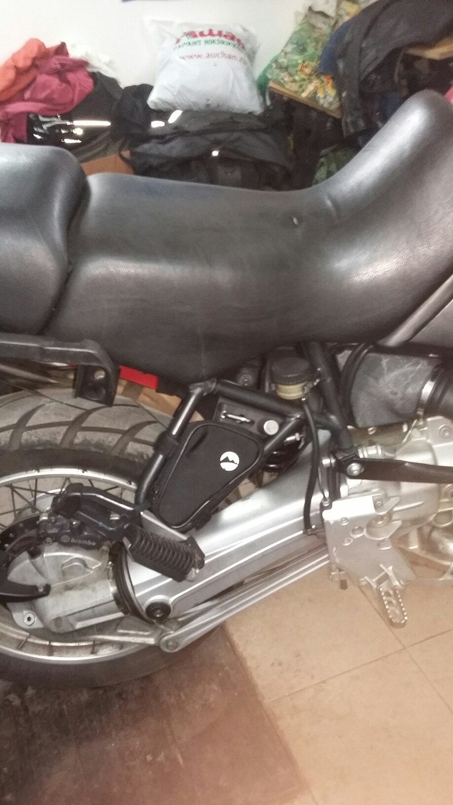

Kali 218 Опубликовано 11 апреля, 2019 Я для этой цели купил сумки в пассажирские подножки. Удобно и в кофре место не занимают ключи. Поделиться сообщением Ссылка на сообщение Поделиться на другие сайты
Lor 93 Опубликовано 11 апреля, 2019 хорошие сумочки!! Поделиться сообщением Ссылка на сообщение Поделиться на другие сайты
Kali 218 Опубликовано 11 апреля, 2019 Главное вместительные. Там вожу то чему не хватает места в родном бардачке под пассажирским седлом. Поделиться сообщением Ссылка на сообщение Поделиться на другие сайты
Mistral 50 Опубликовано 11 апреля, 2019 А где такие покупал и по чем? Поделиться сообщением Ссылка на сообщение Поделиться на другие сайты
lexx 93 Опубликовано 11 апреля, 2019 17 часов назад, шурик воронеж сказал: пол кофра занял Я стараюсь топкейс полупустым держать, у меня там еще термос, дождевик и перекус, и всегда можно что-то еще положить. Да и по мануалу лимит 5 кг . Так что всегда с запасом места хватает. Просто всегда не нравилось,когда все кучкой лежит, а тут еще и форма кофра такая неудобная. Поделиться сообщением Ссылка на сообщение Поделиться на другие сайты
Kali 218 Опубликовано 12 апреля, 2019 9 часов назад, Mistral сказал: А где такие покупал и по чем? https://kinetic-fun.com/catalog/motosumki/v-dugi-v-ramki/sumki-v-podnozhki-bmw-r1100-1150gs-para/ Заводской багажник на 1100 серии выдерживает заявленныек мануалом 10 кг, потом лопается. 2 Поделиться сообщением Ссылка на сообщение Поделиться на другие сайты
