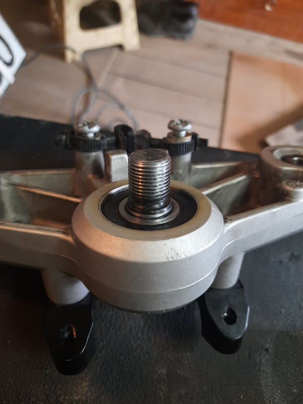

Болт верхней траверсы как извлечь
Как правильно извлечь болт из подшипника верхней траверсы, чтобы  не сломать её)
Я сначала вынул стопор, разогрел траверсу феном, выпрессовал подшипник с болтом, выпрессовал Болт, давил через приставку, чтобы не повредить резьбу. Единственный момент, я менял подшипник и смело давил на болт упирая подшипник внешней обоймой.
  • Благодарю! 1
Так и делал, сначала подшипник вместе с болтом из траверсы, потом болт из подшипника, прессом делал.
