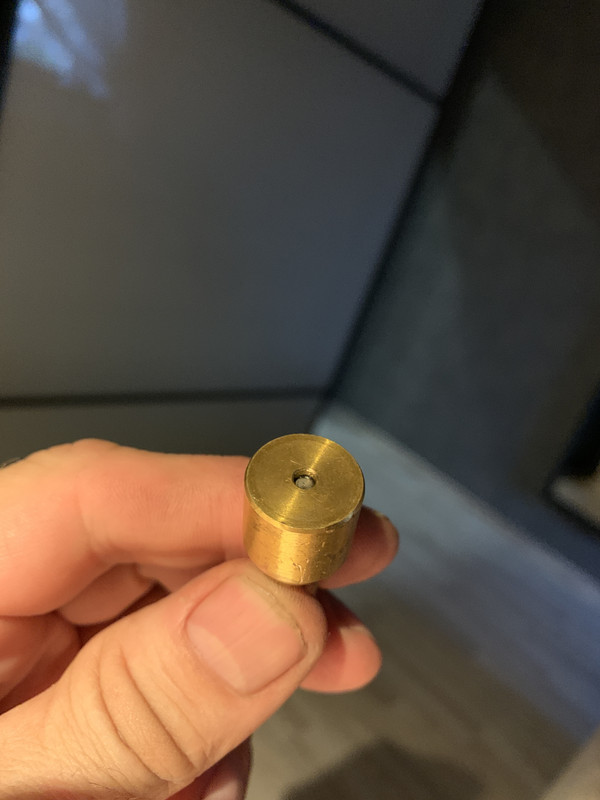

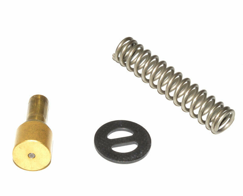

sicura 50 Опубликовано 23 мая, 2021 Начал осваивать свежекупленного гуся и стал обращать внимание на высокую температуру двигателя, после пробок аж детонация пробивает при трогиньи. Щупаю а исходящий патрубок из радиатора холодный … оказалось в гусе есть масляный термостат. Снял левый входящий патрубок радиатора, вынул термостат и пружину, шайбу через прорези которой масло попадает в радиатор вернул назад, собрал, завел, радиатор стал горячим. Есть ли замена термостата за вменяемые деньги? Прокипятил свой, шток не вылез, рабочее тело видимо вытекло, мало того я шток спокойно запихал внутрь. Пока не куплю новый буду ездить без него, благо у нас жара. прогреваться подольше будет g порылся в интернете, нарыл тему с саабами, и судя по фоткам очень похож и есть на разные температуры, ниже и выше нашего, на моем написано 95, https://www.drive2.ru/l/570807339465048856/ а если взять термостат BEHR TO 1095 то цена меньше 2 тысяч рублей , оригинал под 5 выйдет и ждать больше месяца. Партнамбер оригинала 11411342761 5 Поделиться сообщением Ссылка на сообщение Поделиться на другие сайты

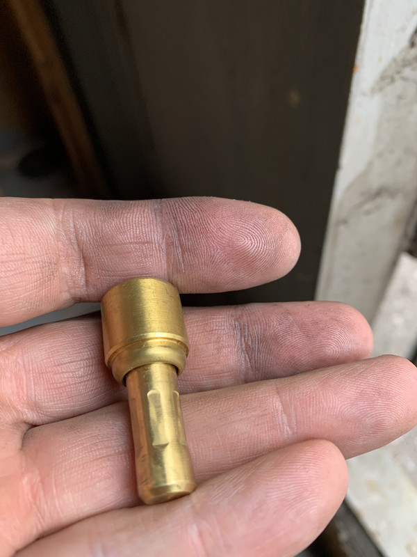

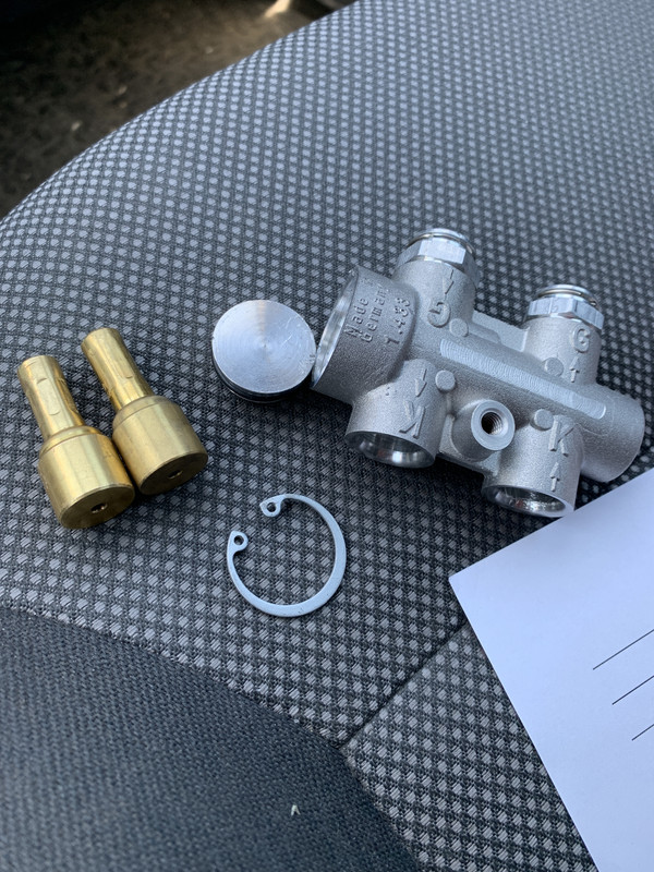

sicura 50 Опубликовано 30 мая, 2021 Ну что, все получилось, забрал с емекса, тут же в авто разобрал, элемент точно такой же. Так как масло я явно сварил то заодно и поменял, поставил термостат, завел, вначале 5 шкалы патрубок холодный, но как чуть еще прогрелся то стал горячим и все на пятой, тема про вилку температур RID оправдалась У меня стоял масляный фильтр с гайкой на 27, такой же и поставил, удобно без всяких сьемников откручивать Поделиться сообщением Ссылка на сообщение Поделиться на другие сайты

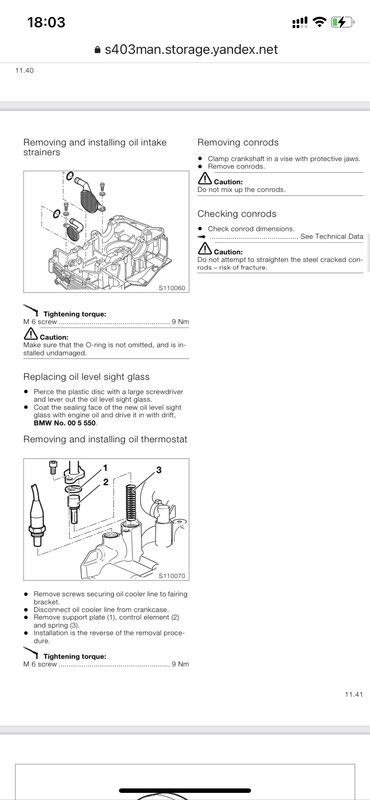

Dr51 21 Опубликовано 31 мая, 2021 Посмотрел по схемам, не обнаружил? Так , что мы без термостата? Поделиться сообщением Ссылка на сообщение Поделиться на другие сайты

sicura 50 Опубликовано 1 июня, 2021 12 часов назад, Dr51 сказал: Посмотрел по схемам, не обнаружил? Так , что мы без термостата? как ни странно но по мануалу у 1100gs нет термостата только у пластикового RT стоит термостат в таком же корпусе из которого я элемент вынул 10 часов назад, Мир сказал: А до замены сколько делений показывал rid? потихоньку повышалось по мере прогрева масла, если спокойно без пробок то 6, а если чуть встрять то до 7-8, если правильно посчитал, там не загорались только две последние черты при которых явный перегрев Поделиться сообщением Ссылка на сообщение Поделиться на другие сайты
