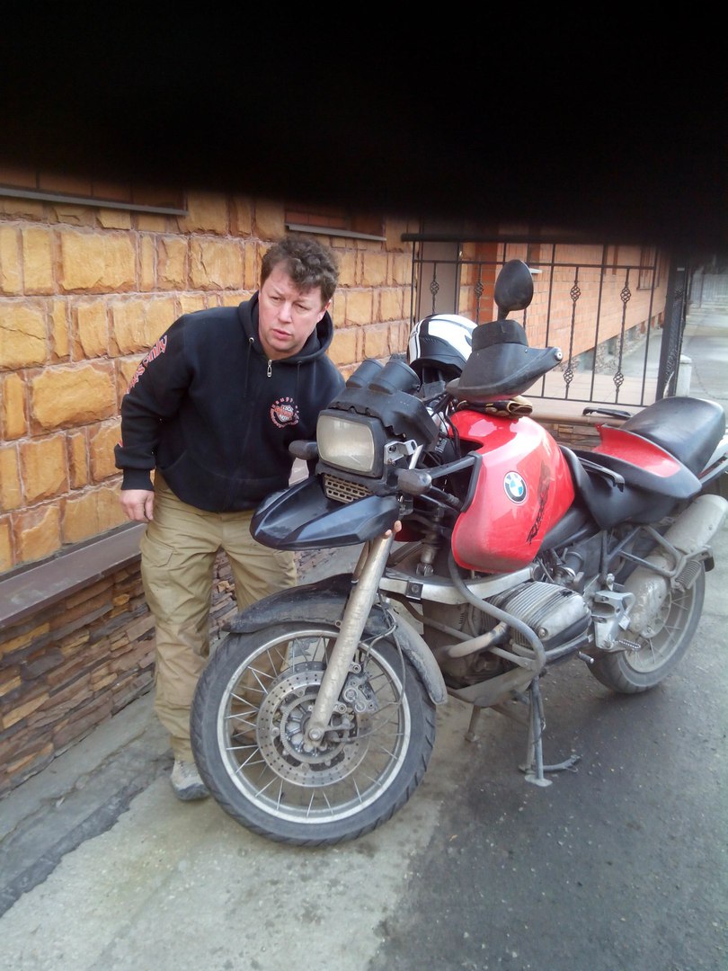

Zмей 678 Опубликовано 10 июня, 2016 Задумался я попробовать поставить клюв от 1150 на 1100Выглядит вроде весьма симпатичноМожет есть у кого опыт такой перестановки? Есть ли там какие нюансы? Поделиться сообщением Ссылка на сообщение Поделиться на другие сайты
Mistral 49 Опубликовано 17 августа, 2016 (изменено) Алексей, удалось ли поменять клюв? А морда целиком от 1150го вместе с фирмой не подходит на 1100? Судя по фото, старый клюв и есть та деталь. Которая делает старого гуся несимпатичным. Изменено 17 августа, 2016 пользователем Mistral 1 Поделиться сообщением Ссылка на сообщение Поделиться на другие сайты
Gleb 194 Опубликовано 17 августа, 2016 ну тут уж на вкус и цвет фломастеры, мне наоборот старый клюв очень нравится! И чашек с кофе больше помещается 1 Поделиться сообщением Ссылка на сообщение Поделиться на другие сайты
Zмей 678 Опубликовано 17 августа, 2016 Пока не получилось-просто от отсутствия времени. Но всеравно я эту идею не оставлю Морда целиком стоит слишком конских денег, да и смысла особенного нет наверно.... Единственное чтоб я взял от 1150й морды это регулировку фар по высоте (когда с пассажиром и грузом) На 1100 всетаки не очень удобно Хотя тоже.можно не слезая с мота это делать @Gleb,ну тут вопрос личных пристрастий) Поделиться сообщением Ссылка на сообщение Поделиться на другие сайты
Mistral 49 Опубликовано 17 августа, 2016 А где планируешь купить клюв? Ебэй? Поделиться сообщением Ссылка на сообщение Поделиться на другие сайты
Zмей 678 Опубликовано 17 августа, 2016 Не планирую попросить у товарища на время как матрицу и изготовить у своего знакомца из стеклопластика если все получится ценники можно будет не сравнивать даже Поделиться сообщением Ссылка на сообщение Поделиться на другие сайты
Mistral 49 Опубликовано 17 августа, 2016 А как там регулировка фары устроена? За счёт чего она удобнее? Поделиться сообщением Ссылка на сообщение Поделиться на другие сайты
Zмей 678 Опубликовано 17 августа, 2016 На 1150 под приборкой (можно дотянуться рукой без проблем) есть рычажок - просто сидя на моте с пассажиром и грузом можно поднять или опустить до нужного уровня потянув вверх или вниз этот самый рычажок. Потом просто оставляешь его в этом положении и фары так и светят. на 1100, позади фары есть маленький шариковый шарнир с фиксатором на резьбе. Когда надо подкрутить свет, сбрасываешь фиксатор, закручиваешь или откручиваешь гаечку регулировочную рукой (идет легко) потом снова надеваешь фиксатор. Это конечно менее удобно. Поделиться сообщением Ссылка на сообщение Поделиться на другие сайты

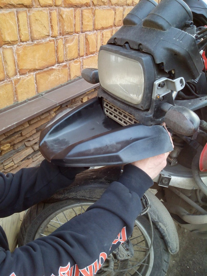

Drknow 19 Опубликовано 4 февраля, 2017 Обнаружил у себя вот это: есть варианты ремонта? Отправил вопрос Баринову, посмотрим. Поделиться сообщением Ссылка на сообщение Поделиться на другие сайты
Zмей 678 Опубликовано 4 февраля, 2017 ну какие варианты - место не видное, спрятанноея бы усилил металлом (поверх) и склеил или поменял клюв как написано выше Поделиться сообщением Ссылка на сообщение Поделиться на другие сайты
Gleb 194 Опубликовано 5 февраля, 2017 можно заклеить с бокситкой и стеклотканью и красить, ничего страшного. Поделиться сообщением Ссылка на сообщение Поделиться на другие сайты
Zмей 678 Опубликовано 7 февраля, 2017 Я бы усилил Поделиться сообщением Ссылка на сообщение Поделиться на другие сайты
Drknow 19 Опубликовано 7 февраля, 2017 усилил сеткой или уголок на заклёпки? Поделиться сообщением Ссылка на сообщение Поделиться на другие сайты
stass 124 Опубликовано 7 февраля, 2017 если этот пластик дружит с эпоксидными смолами, то лучше на них собрать, проклеив с изнанки стеклотканью в несколько слоев общей толщиной около двух - трех миллиметров. так сохраницо внешний вид без ущерба к прочности. если не дружит - впаять сетку. если насрать - жестянка на заклепках Поделиться сообщением Ссылка на сообщение Поделиться на другие сайты
Drknow 19 Опубликовано 8 февраля, 2017 http://transalp-club.ru/topic/12530-remont-liubogo-plastika-stekloplastika-remont/page-2?do=findComment&comment=350857Заварили мне клюв. Крепко вышло. Спасибо всем знакомому Сергею ака Баринос. 1 Поделиться сообщением Ссылка на сообщение Поделиться на другие сайты
