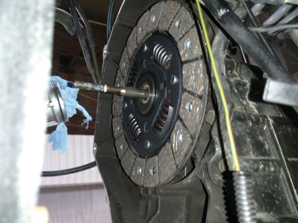

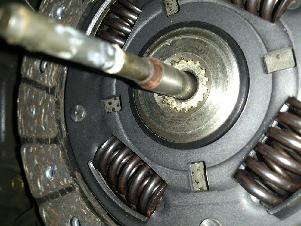

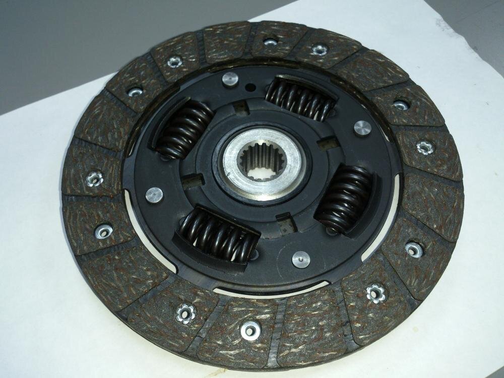

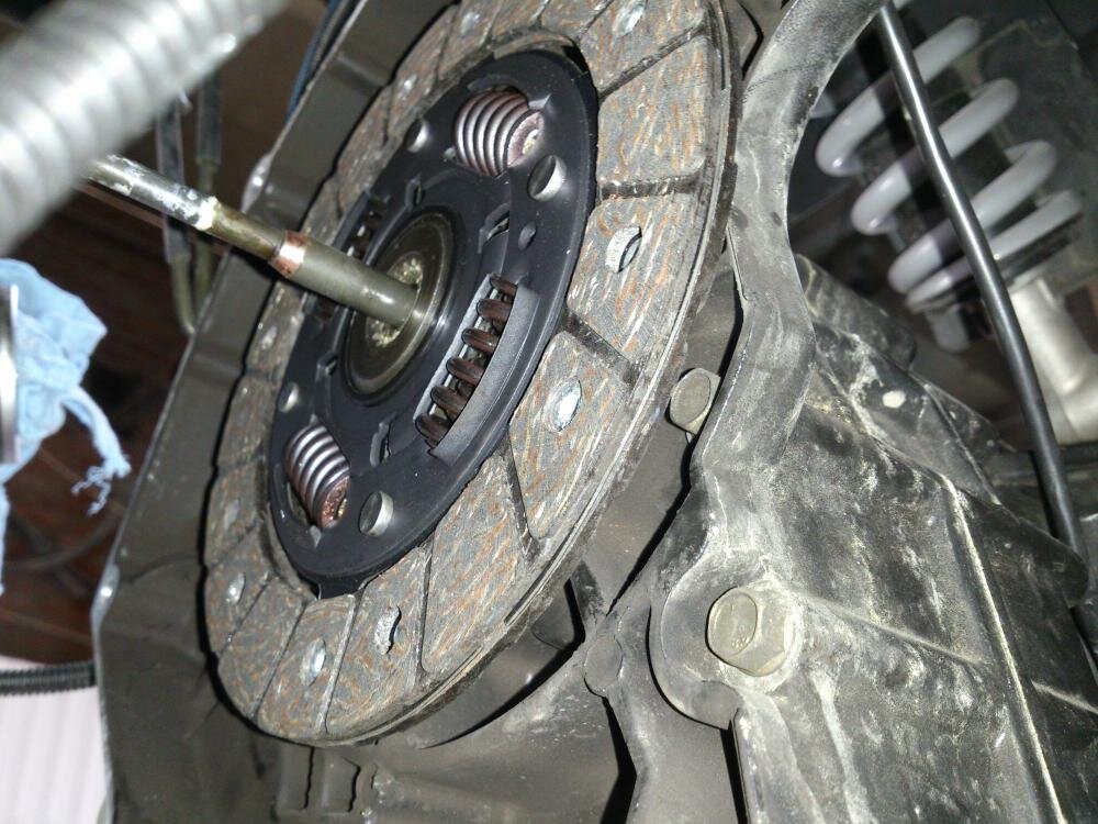

Vladdk 2 Опубликовано 22 сентября В 13.02.2017 в 12:55, burzoom сказал: У него уже шлицы не совпали В 2020 году шлицы и всё остальное совпало. Более того, этот опыт Ударника был повторён другим форумчанином и негативных отзывов об эксплуатации такого автошного диска, от него не последовало. Вот фото. Остальные можно посмотреть там же на форуме. Поделиться сообщением Ссылка на сообщение Поделиться на другие сайты

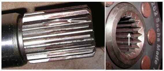

Vladdk 2 Опубликовано 22 сентября В 25.02.2017 в 15:39, Rik сказал: замутить с диском и так восторженно рассказываешь нахрен никому не нужно, Вал ходит 100 тысяч а то и больше. Или ты думаешь немцы глупей тебя и они не смогли изобрести такой диск? Бред, Износ идет не влево вправо отчего спасли бы пружины. А вперед назад. У 1150 серии износ специфичен - шлицы на валу изнашиваются бочкообразно у того края шлицевой втулки ведомого диска, который ближе к КПП. Это говорит о том, что втулку именно выворачивает/перекашивает на валу и причин этому 3: а) консольное крепление втулки к основанию ведомого диска сцепления. б) упругость этого самого основания. в) неполная посадка втулки на вал. Если бы износ происходил только от движения втулки по валу вперёд назад шлицы не были бы изношены неравномерно в месте контакта "вал-втулка". Проблема этого узла широко известна в кругах 1150-х бмвшных оппозитчиков, тот же Крис Харрис и другие мастера на ютубе знатно чертыхаются при упоминании о нём.100 тысяч для такого узла - это мало. На другой мото и авто технике о такой проблеме аналогичных узлов, как правило, даже не слышали. Поэтому, можно признать, что здесь немецкие инженеры дали слабину. Поделиться сообщением Ссылка на сообщение Поделиться на другие сайты
