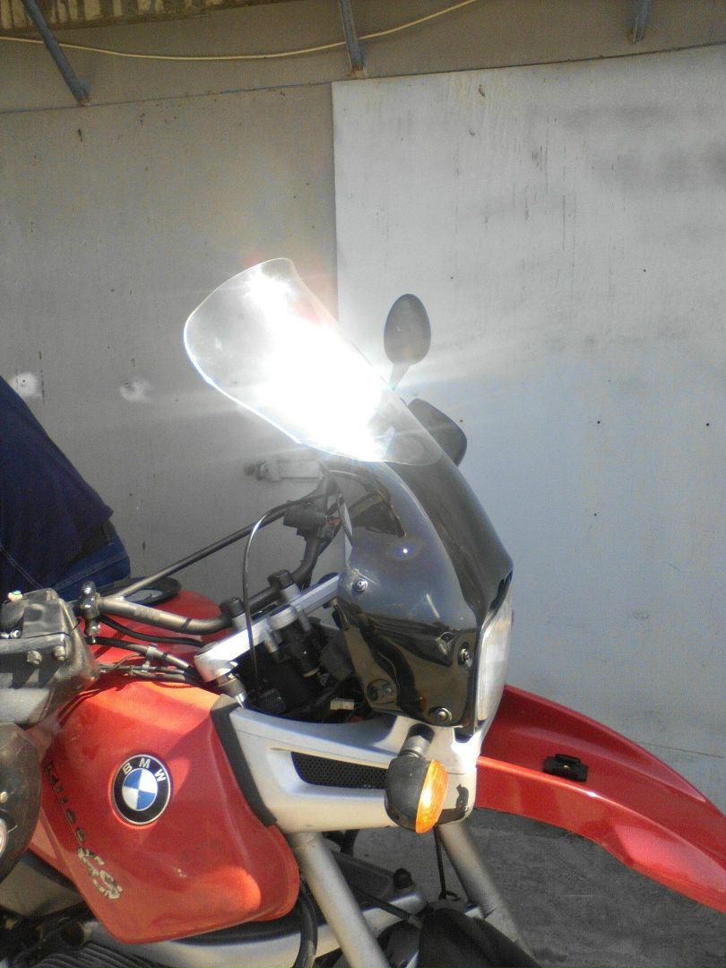

Drknow 19 Опубликовано 22 августа, 2017 Короче чет психанул! Жена сказала бери! По высоте он такой же как высокий гиви. (47 см). Т.Е. срез стекла немного ниже уровня глаз. Огромный плюс стекла - ПОЛНАЯ ПРОЗРАЧНОСТЬ без искажений. Даже через залепленный мухами всё видно. Манипуляции с регулировкой высоты и подбор оптимального угла наклона привели к следующим показателям. До 100кмч можно спокойно курить. До 120 можно визор не опускать. 120-140 комфортно. 140-160 можно слегка пригнуться. Уже бъет по ушам. Итог какой, 100% ветер не убирает как на голде или ртхе, но заметно комфортен даже моего высокого гиви. Набор крепежа достаточно сложный. Везде резинки, втулки, прокладки, гроверы... Как мне показалось, из изгибов для руля (ручек) немного дует. Может их сделать шире и выпуклыми. Готов под руководством специалистов снять с него матрицу. 1 Поделиться сообщением Ссылка на сообщение Поделиться на другие сайты
BRAUZER 58 Опубликовано 22 августа, 2017 Короче чет психанул! Жена сказала бери! красавец! Я своей цену когда показал на сайте она прям замолчала и заметно испугалась. Говорит, вряд ли я смогу одобрить такую покупку))) Получается, если сделать чуть повыше, то будет ещё лучше? Поделиться сообщением Ссылка на сообщение Поделиться на другие сайты
Drknow 19 Опубликовано 22 августа, 2017 Получается, если сделать чуть повыше, то будет ещё лучше? Лучше, но придется смотреть сквозь стекло. У меня низкое. Есть высокое. На буржуйском сайте выше оно показано. Поделиться сообщением Ссылка на сообщение Поделиться на другие сайты

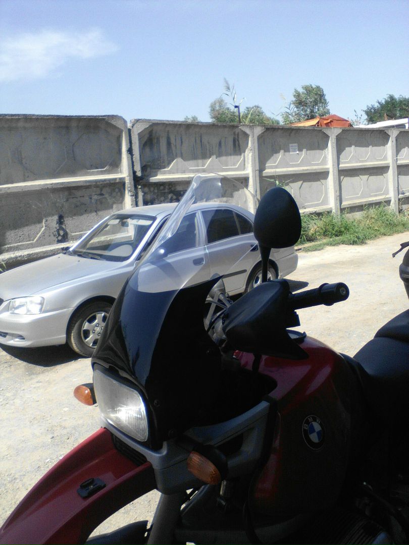

Paradox 1 Опубликовано 22 августа, 2017 Стекло на 1100 сделали, поставили и товарищ поехал его тестировать. Сейчас делается стекло на 1150. Поделиться сообщением Ссылка на сообщение Поделиться на другие сайты
BRAUZER 58 Опубликовано 22 августа, 2017 @Paradox, хорошая новость! А ровно спереди нет фотки? Не пойму в нижней части где крепления оно шире родного или такое же? Поделиться сообщением Ссылка на сообщение Поделиться на другие сайты
bykotofff 23 Опубликовано 22 августа, 2017 Paradox И смотрится классно, ждем результатов теста Поделиться сообщением Ссылка на сообщение Поделиться на другие сайты
Paradox 1 Опубликовано 22 августа, 2017 @Paradox, хорошая новость! А ровно спереди нет фотки? Не пойму в нижней части где крепления оно шире родного или такое же? Нет, в нижней части не шире. Если делать внизу шире по обводам - то там некуда. А если выносить - то получится не стекло, а квазимодо))) Впрочем, кому как нравится. А вот вверху ширина увеличена. Поделиться сообщением Ссылка на сообщение Поделиться на другие сайты

BRAUZER 58 Опубликовано 23 августа, 2017 Там проблема больше в ветре по плечам. Стекло шире стока нужно. Поделиться сообщением Ссылка на сообщение Поделиться на другие сайты
notyura 3 Опубликовано 23 августа, 2017 Делайте его как на 1150 адвенчере стекло, через толстые проставки между мордой и стеклом.Пример - деталь № 4: https://www.bmwcats.com/moto/R21A/59029/0:0:200405/46/46_0772/?vin=ZH63047Либо через паука из трубок дистанцировать Поделиться сообщением Ссылка на сообщение Поделиться на другие сайты
BRAUZER 58 Опубликовано 23 августа, 2017 @notyura, согласен, тоже вариант. Шире, шире оно нужно! Я уже про это сколько далдоню. Высоту можно и спойлером добавить. А вот с шириной - проблема. Поделиться сообщением Ссылка на сообщение Поделиться на другие сайты
