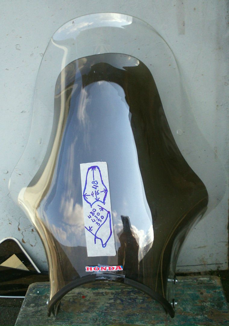

Paradox 1 Опубликовано 24 августа, 2017 вот же человек написал, что плечи разгрузил Но мы-то хотим стекло пошире готовое, а не изголяться с прикручиванием кусков по бокам. Есть фото такого готового стекла? И я о том же, что за тяга к стереотипам? Сделайте мне стекло шириной как на ртхе или пане, с вырезом и креплением под мою фару, пусть смотрится как на Иже, мне пох, не для понтов Не вопрос, сделать можно, решите только, что именно делать, дайте эскиз с размерами. Пример ниже. Такие и еще большие ставят на модели, у которых стекло и фара на руле, у них точно ничего никуда не упирается. Поделиться сообщением Ссылка на сообщение Поделиться на другие сайты

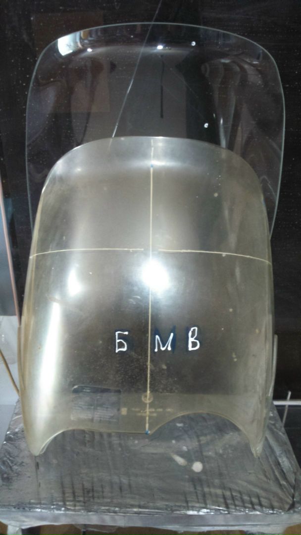

Paradox 1 Опубликовано 27 августа, 2017 Сделано стекло на r1150gs (?). Фото по сравнению со штатным. Высота увеличена на 150 мм, ширина в верхней части увеличена на 100 мм. Вверху сделан небольшой аэродинамический отгиб, это равносильно еще 50 мм высоты. Поделиться сообщением Ссылка на сообщение Поделиться на другие сайты

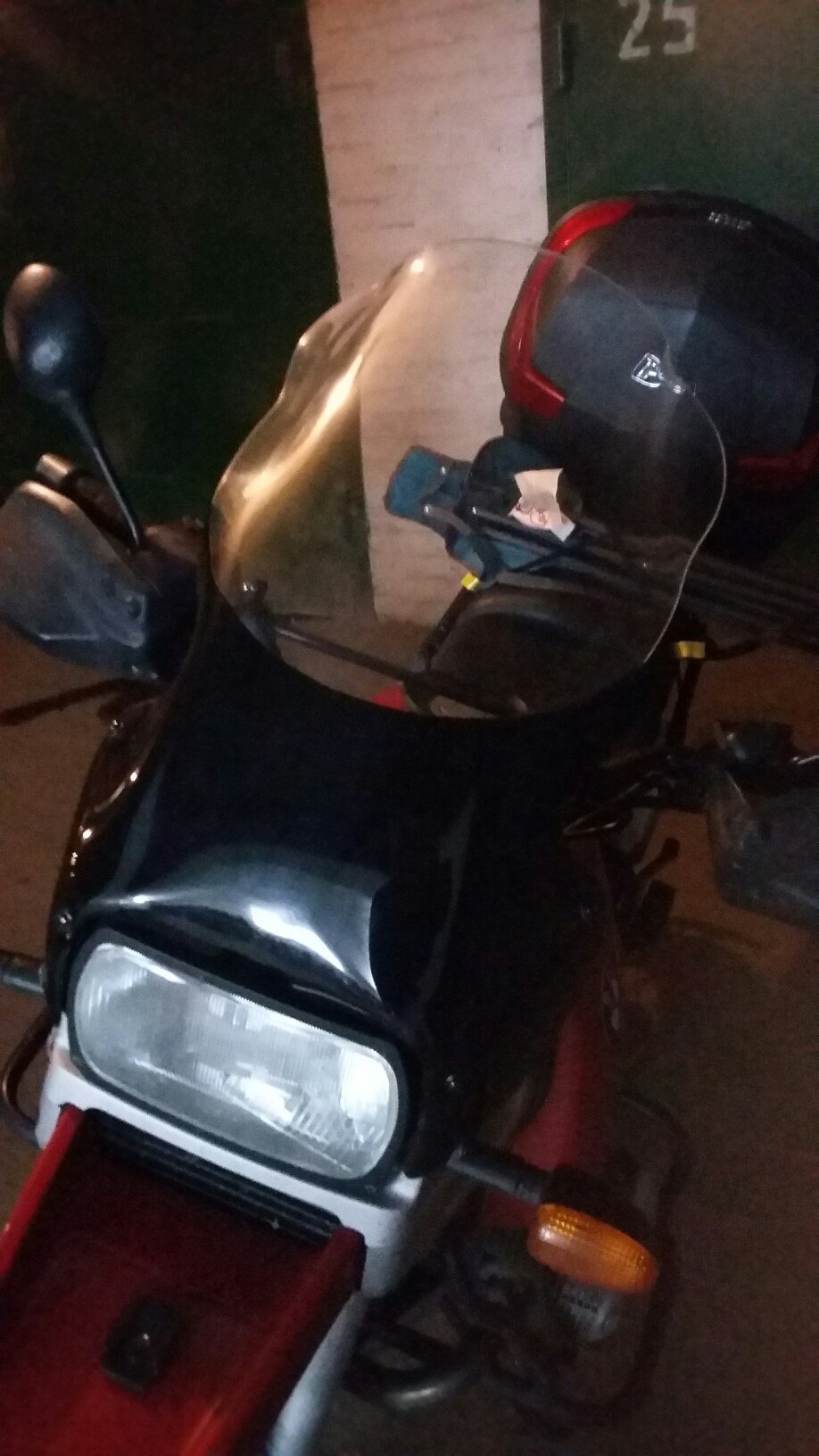

Kali 218 Опубликовано 8 сентября, 2017 Ну теперь рассказ про ветровик. Т.к. это опытный экземпляр, хендмейд полный, прошу не судить строго. Вот такой получился ветровик: Гнулось уже под мои требования в последний день перед моей поездкой в Европу. Ну теперь по самому стеклу. В самой верхней точке, с помощью родных креплений оно не держится, при скоростях выше 60 км/ч. Все таки его площадь сказывается. А, затягивать болты до конца, чревато поломкой самого стекла. Т.е. надо придумывать его крепеж. При моем росте 185, седло в верхнем положении, воздух отбивается, в макушку шлема. Но, есть завихрения между пилотом и стеклом, т.е. не покуришь уже. Особенно если боковой или угловой, тогда завихрения еще сильнее, т.к. своей бородой я вытер все стекло шлема.)))) В дождь, на скорости забрасывает стекло шлема, корпус, бак сверху и руки сухие, кроме плеч и локтей. Заметил, что если пытаться укрыться от дождя, опустив голову за стекло, капли со стекла шлема сдувает наверх. Толщина стекла маленькая, при порывах ветра его начинает изгибать. Ну и хрупкое оно. Это случилось когда грузили мот в кузов и не удержали его, он проскользил по борту. Стекло развалилось на три части. Выводы(мои): 1. Надо делать стекло толще или менять материал; 2. Надо придумывать крепления, что бы можно было стекло устанавливать вертикально; 3. Надо делать его более плоским, уж оно слишком круглое получилось, как у "пластиковых". 1 Поделиться сообщением Ссылка на сообщение Поделиться на другие сайты
