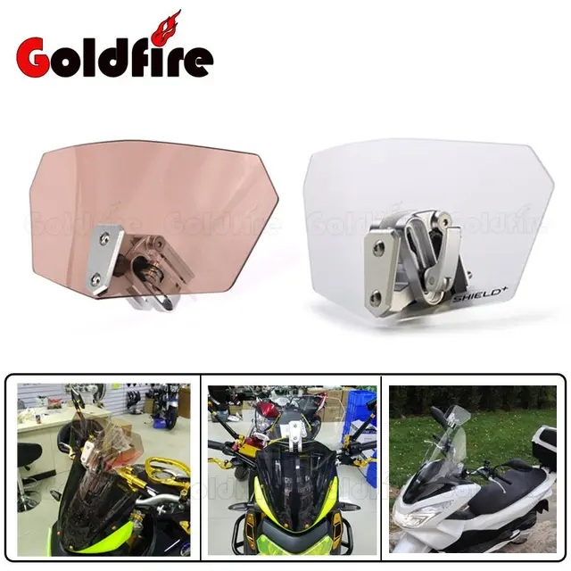

Oil(710) 131 Опубликовано 3 сентября, 2018 Прокатился сегодня с новым козырьком. На улице +11.В среднем положении стекла и козырька поток идет на ладонь выше шлема. Но в шею дует немилосердно. Причем справа дует намного сильнее, чем слева... ИМХО - придется возвращаться к варианту китайских товарищей с боков: Поделиться сообщением Ссылка на сообщение Поделиться на другие сайты

Sev 88 Опубликовано 3 сентября, 2018 Прокатился сегодня с новым козырьком. На улице +11. В среднем положении стекла и козырька поток идет на ладонь выше шлема. Но в шею дует немилосердно. Причем справа дует намного сильнее, чем слева... ИМХО - придется возвращаться к варианту китайских товарищей с боков: У меня такой же ,настроил так чтобы поток обтекал верхушку шлема и дуло в вентиляцию .В шею не дует. Поделиться сообщением Ссылка на сообщение Поделиться на другие сайты

burzoom 283 Опубликовано 4 сентября, 2018 придется возвращаться к варианту китайских товарищей А я себе такой заказал, поставил и снял через 700 м. Стекло трясется безбожно, и мне мешается перед глазами. Возможно, попробую еще раз, но точно не по Москве, и так слишком нервное движение. Но качество изготовления крепежа просто восхитительное, приятно в руки взять. Поделиться сообщением Ссылка на сообщение Поделиться на другие сайты
Oil(710) 131 Опубликовано 4 сентября, 2018 Прокатился сегодня с новым козырьком. На улице +11. В среднем положении стекла и козырька поток идет на ладонь выше шлема. Но в шею дует немилосердно. Причем справа дует намного сильнее, чем слева... ИМХО - придется возвращаться к варианту китайских товарищей с боков: У меня такой же ,настроил так чтобы поток обтекал верхушку шлема и дуло в вентиляцию .В шею не дует. придется возвращаться к варианту китайских товарищей А я себе такой заказал, поставил и снял через 700 м. Стекло трясется безбожно, и мне мешается перед глазами. Возможно, попробую еще раз, но точно не по Москве, и так слишком нервное движение. Но качество изготовления крепежа просто восхитительное, приятно в руки взять. Нененееее, ребятки, Вы меня неправильно поняли. Верхним дефлектором от МR я доволен полностью. Изделие от китайских коммунистов будет в боков ветровка. С каждой стороны. Именно так стояли они у меня в прошлом году, что позволило мне без мучений проехать до Грузии и обратно. Поделиться сообщением Ссылка на сообщение Поделиться на другие сайты
