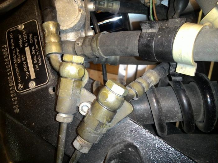

Vinil 5 Опубликовано 28 марта, 2017 К теме, о шлангах вот так на RT штатный сделан. Поделиться сообщением Ссылка на сообщение Поделиться на другие сайты
Zмей 672 Опубликовано 28 марта, 2017 Ну все верно Нечего гоняться за хитрым фитингом, можно обойтись простым "колечком" Но плюс еще болт Поделиться сообщением Ссылка на сообщение Поделиться на другие сайты
