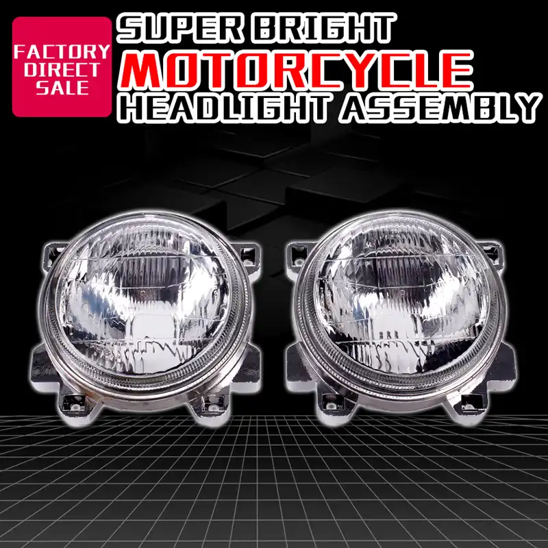

Zмей 678 Опубликовано 21 апреля, 2020 Неожиданно я обнаружил, что у нас обойдена вниманием такая тема как усовершенствование стокового света.Вариантов несколько: Установка двух фар под лампу H4 и(или) H7 меньшего диаметра (до 10см) на место родной Подробности под спойлером Спойлер Как пример вот переписка с одним немцем, он поставил на свой мот переделку фар купленных на Louis | Фары под переделку были куплены здесь https://www.louis.de/artikel/shin-yo-doppelscheinwerfer-mit-abblend-und-fernlicht/10033678?list=75423d9e9caf7b401c742dfe17f52e90 совсем бюджетный вариант это поискать фары от старого спорта типа Honda CBR400RR 88-93года или как минимум купить фары на алиэкспрессhttps://aliexpress.ru/i/32888595945.html Установка линованных модулей типа Hella Подробнее под спойлером Спойлер Для такой переделки понадобятся два модуля, ближнего и дальнего света вот ближний вот дальний минус в том, что они имеют довольно приличную дину и скорее всего придется варить для них паук Установка биксенона фотки чуть позже - когда найду Также возможна установка комплекта от Wunderlich Похожая тема на advrider.com (там есть что почитать и посмотреть)И еще одна - тоже там Также ставят готовые блоки от более поздних версий В целом, "двухглазый" стиль гусю очень подходит - что мы видим и на 1150й серии и дальше Правда иногда вкус подводит но это дело такое - главное чтоб нравилось Поделиться сообщением Ссылка на сообщение Поделиться на другие сайты
