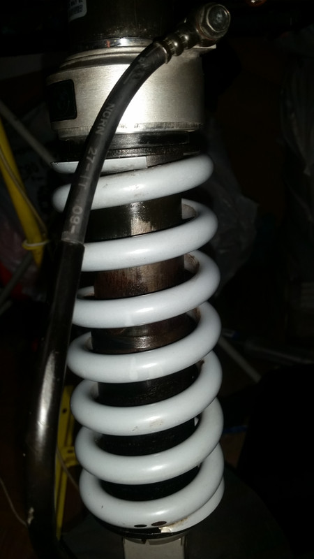

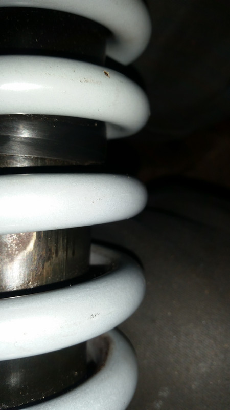

Мир 31 Опубликовано 30 ноября, 2020 Из за такой ржавчины, не может быть этого шорканья? Поделиться сообщением Ссылка на сообщение Поделиться на другие сайты
Zмей 667 Опубликовано 30 ноября, 2020 потертости есть гдето? при таком звуке должно быть чтото Поделиться сообщением Ссылка на сообщение Поделиться на другие сайты
Мир 31 Опубликовано 30 ноября, 2020 5 минут назад, Zмей сказал: потертости есть гдето? при таком звуке должно быть чтото Ты имеешь ввиду на аморте? Или вокруг него.. На аморте вот такие потёртости, но они старые уже ржавые) Вокруг него ничего не нашёл, я про потёртости... Поделиться сообщением Ссылка на сообщение Поделиться на другие сайты

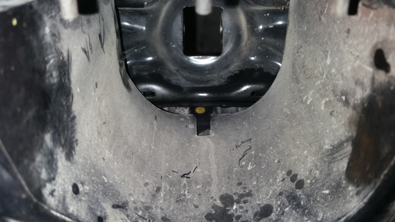

Мир 31 Опубликовано 30 ноября, 2020 Фото снизу) 25 минут назад, Мир сказал: Нет там никакой шайбы...ошибся в прошлый раз (.. Поделиться сообщением Ссылка на сообщение Поделиться на другие сайты
Zмей 667 Опубликовано 30 ноября, 2020 ёлки... ну тут выход на мой взгляд только один вдвоем сидеть и ловить точное место откуда идет звук один качает другой смотрит-слушает Поделиться сообщением Ссылка на сообщение Поделиться на другие сайты
