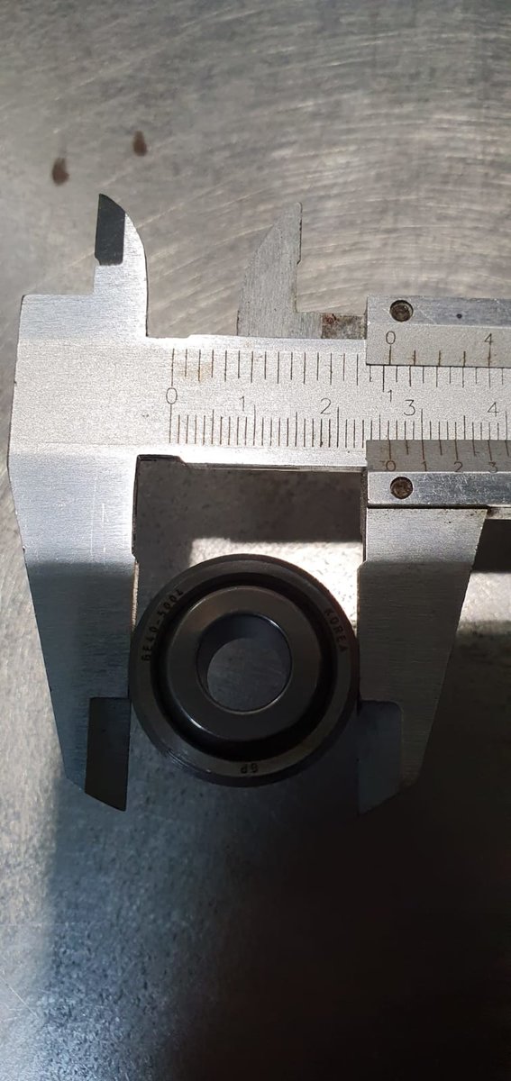

kventin 6 Опубликовано 30 января, 2021 Добрый вечер! Добрался до гаража сделал пару фото! Снял траверсу потому что контактная группа глючила! Констатировал дефект ШС. Знакомый на 1200 год назад поменял, всё разузнал и купил деталь в обычном магазине, где продают подшипники. Унёс траверсу к фрезеровщику он расточил и впрессовал! Сделал новое гнездо под стопорное кольцо (стоит копейки). Из старой ШС с концов токарь сточил концы, чтобы вышли 2 шайбы по 4мм, компенсируем ими длину оригинальной детали! Производитель: GP Смазка: Не требует обслуживания d - внутренний диаметр (мм): 10 D - наружный диаметр (мм): 26 B; H1 - высота (толщина) (мм): 20/13 3 1 Поделиться сообщением Ссылка на сообщение Поделиться на другие сайты
kventin 6 Опубликовано 30 января, 2021 Один ШС стоил около 7€ , точно непомню. Купил 4 штуки! 2 как НЗ. 1 Поделиться сообщением Ссылка на сообщение Поделиться на другие сайты
