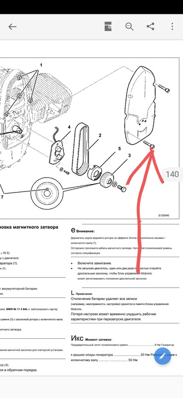

Мир 31 Опубликовано 20 февраля, 2021 Подскажите пожалуйста, каким моментом затягивать крышку ремня генератора.. в мануале не нашёл. Поделиться сообщением Ссылка на сообщение Поделиться на другие сайты
Lor 93 Опубликовано 20 февраля, 2021 из мануала: M 8 screw .................................................... 20 Nm M 6 screw ...................................................... 9 Nm Поделиться сообщением Ссылка на сообщение Поделиться на другие сайты

Otton 238 Опубликовано 20 февраля, 2021 4 часа назад, Lor сказал: из мануала: M 8 screw .................................................... 20 Nm M 6 screw ...................................................... 9 Nm Только там м4 вроде 1 Поделиться сообщением Ссылка на сообщение Поделиться на другие сайты

burzoom 283 Опубликовано 21 февраля, 2021 По моему ощущению, вот где-где, а тут диноключ вообще не нужен. Прикрутил как можешь, да и бог с ней. Может это и не правильно. Но когда в полевых условиях менял ДХ, прикрутил штатным шестигранником и забыл. 4 Поделиться сообщением Ссылка на сообщение Поделиться на другие сайты
Мир 31 Опубликовано 22 февраля, 2021 Закрутил 7н.м.. с локтайтом) Поделиться сообщением Ссылка на сообщение Поделиться на другие сайты

Мир 31 Опубликовано 23 февраля, 2021 2 часа назад, Lor сказал: Надеюсь с красным???!! Нее, синим) На болтиках были следы локтайта, вот и сделал так же как було.. Поделиться сообщением Ссылка на сообщение Поделиться на другие сайты
