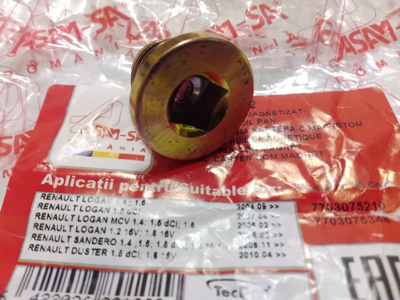

Собственно, пост для тех у кого паранойя:balalayka: и кому кажется, что двигатель крошит стружку в масло и она там плавает, мешает двигателю хорошо работать и разрушает его на корню.:)

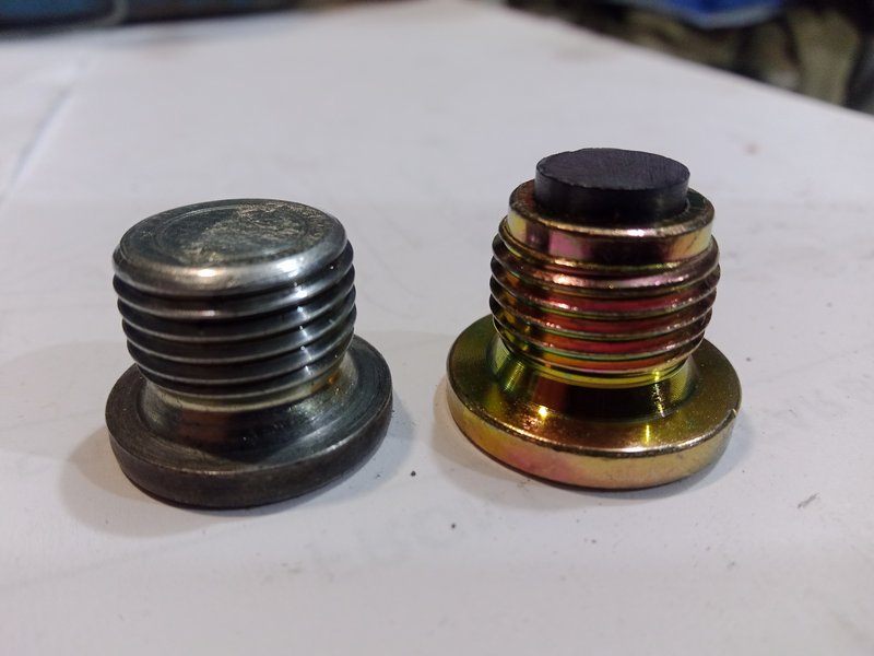

Теперь по существу: заказал на Ali пробку от Renault Logan(номер з/ч есть на фото). Пробка с обычным магнитом (не неодимовым) и плоской не выступающей головкой.
Раньше искал, но попадались только с неодимовыми магнитами  и сильно выпирающие под обычный шестигранный ключ, что, считаю, не очень хорошо при эксплуатации по буеракам.
Единственный минус, пробка под четырехгранный ключ (заказал и его до кучи, чтобы кинуть в бортовой комплект ключей). Для гаража, чтобы затягивать с необходим моментом, из большой ненужной звездочки выточил необходимый квадрат.
Все удовольствие обошлось чуть больше 200 руб.
Теперь смогу смотреть, как двигатель производит стружку :D.
