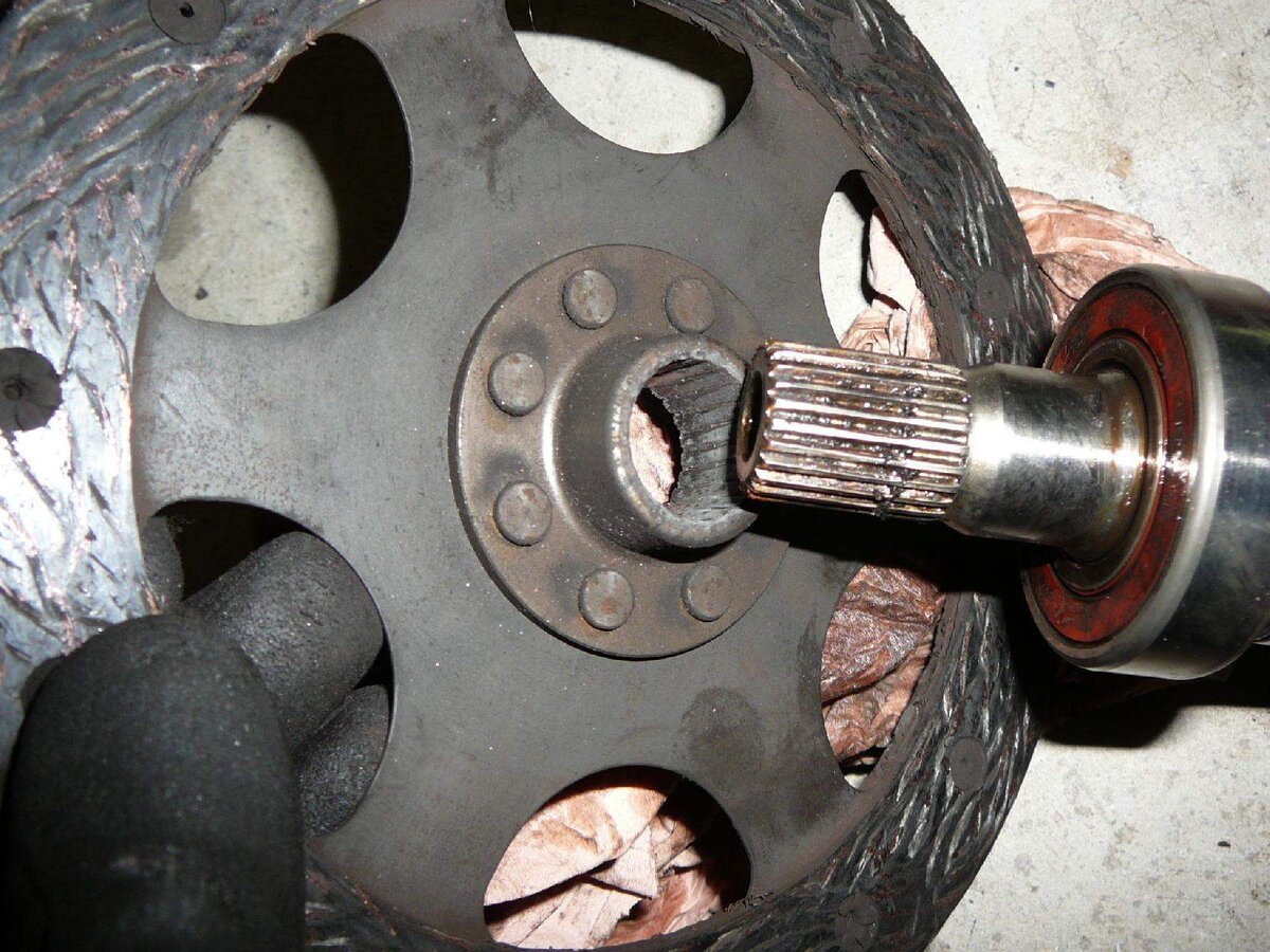

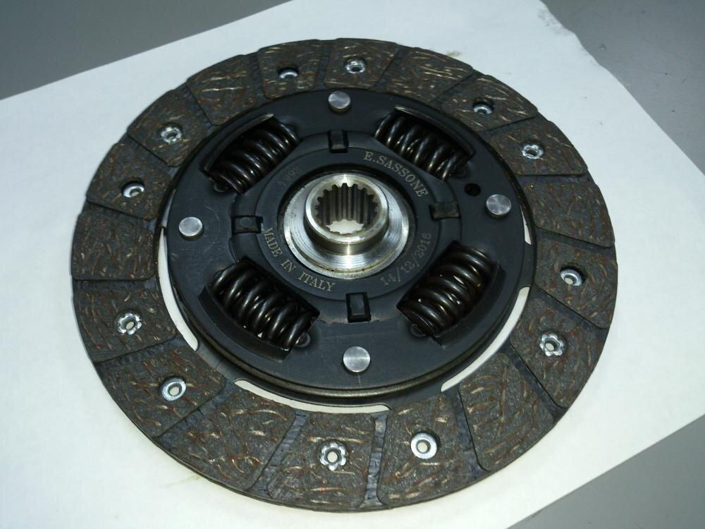

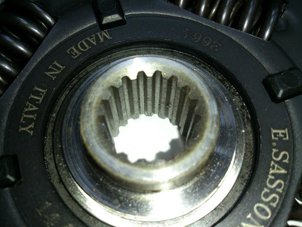

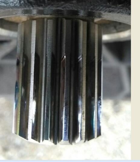

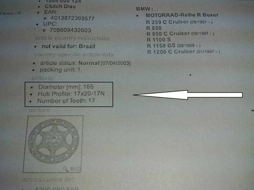

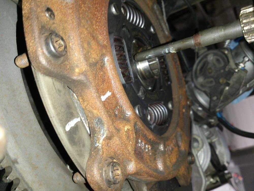

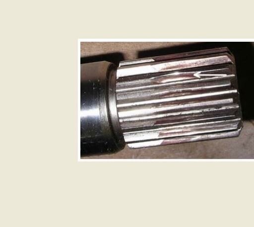

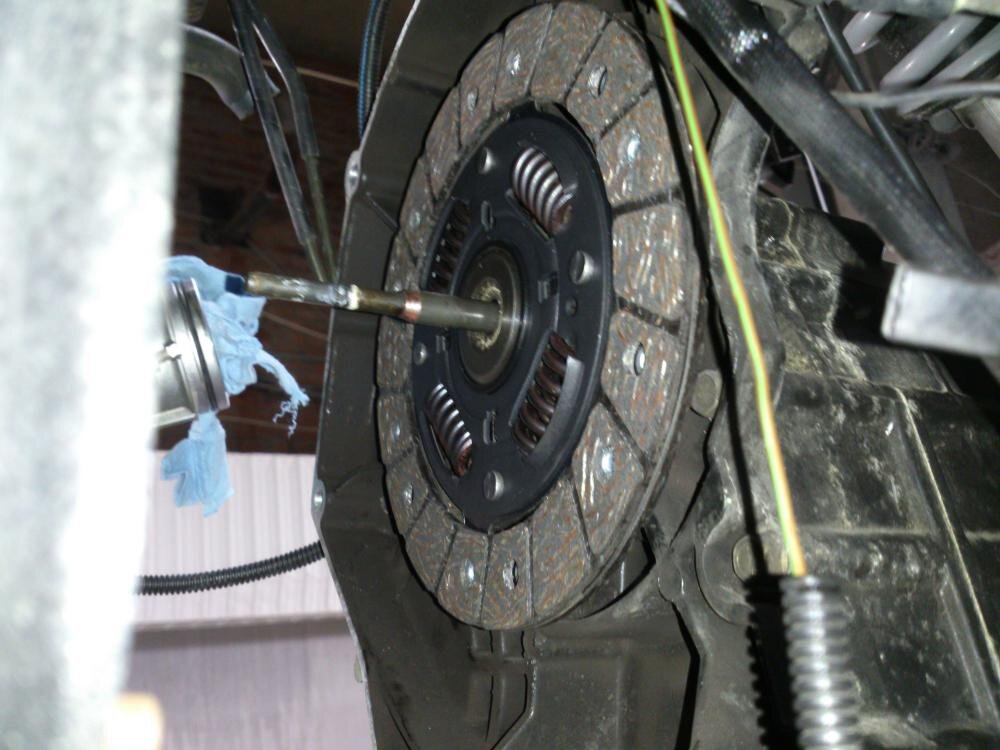

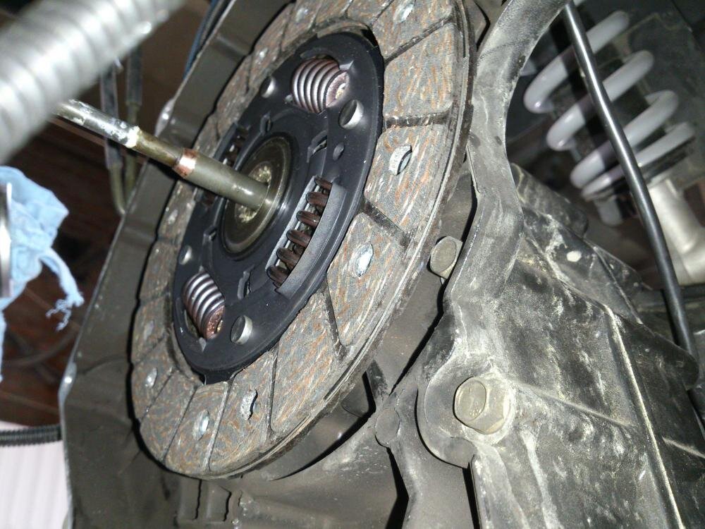

Vladdk 2 Опубликовано 4 часа назад В разных темах на этом форуме и на других форумах, посвящённых BMW-шным оппозитам, так или иначе затрагивалась идея установки автомобильного диска сцепления (с демпфирующими пружинами) в мотоциклы 1150 серии. Предлагаю вести обсуждение этого вопроса в рамках единой темы: соображения на этот счёт - достоинства, недостатки, собственный опыт и известный Вам опыт других владельцев (положительный и не очень), проблемы при установке/эксплуатации и пути их преодоления. Характер износа на валу показывает, что с родным ведомым диском сцепления шлицы на нём изнашиваются неравномерно по всей площади контакта - на той части пятна контакта на валу, что ближе к КПП шлицы изнашиваются заметно больше. Это указывает на то, что втулку выворачивает/перекашивает относительно продольной оси вала и втулки при больших нагрузках на этот узел (динамичный разгон, торможение двигателем). Причина такого износа - совокупность факторов: консольное расположение втулки на валу, неполная посадка втулки на вал и недостаточная жесткость основы/рамки ведомого диска, куда приклёпывается втулка. Да, проблема износа/среза шлицов первичного вала КПП решаема (полностью или частично): 1) установкой проставки (5-6 мм) под шлицевую втулку, что позволяет сажать её дальше на вал/ближе к КПП, 2) или установкой увеличенной на тот же размер втулкой. 3) регулярной смазкой этого узла в дополнение к п.п. 1)-2) Предположим, что вариант с проставкой/увеличенной втулкой недоступен, а автомобильный диск интересен тем, что лишён вышеперечисленных недостатков, которыми грешит родной диск. Один-два примера успешной установки мне известны. Например, Андрей (Ударник) и ещё один человек на форуме описали свой опыт в этом направлении: https://www.chipmaker.ru/topic/188751/page/15/ https://www.chipmaker.ru/topic/188751/page/26/ Андрей (Ударник), судя по его записям на форуме откатал за 6 лет примерно 70 000 км с автодиском. Интересно узнать мнения по этому вопросу. Поделиться сообщением Ссылка на сообщение Поделиться на другие сайты
