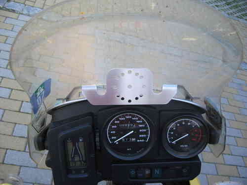

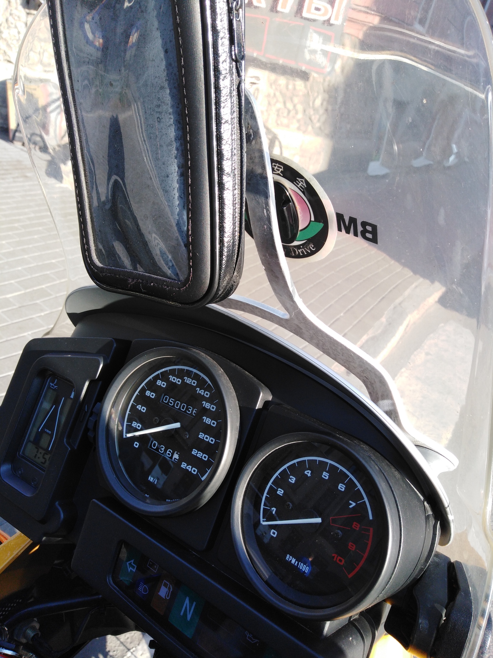

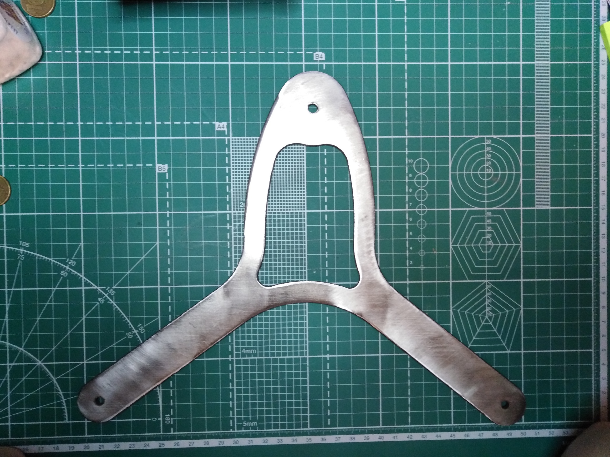

Fatum (Макс) 2 Опубликовано 19 августа, 2018 Долго фантазировал как устанавливать навигатор/мобильник над приборкой гуся. Нашел в сети вот такой вариант за цену около 10к Но как-то за такую цену посчитал несколько неадекватным приобретением, так что решил взять дело в свои руки (благо образование позволяет) и заказал вот такой образец: И вышло так, что вырезали мне случайно 2 экземпляра. Один кронштейн установил и проехал уже 10 тысяч с мобильником и пауербанком в чехле, в том числе и по грунтовкам и бездорожью А второй решил продать за себестоимость - 1500. Материал - нержавеющая сталь 5мм Важно - придется сначала её погнуть в размер (всё объясню), но результат будет того стоить Примеры установки: 1 Поделиться сообщением Ссылка на сообщение Поделиться на другие сайты
motophil 97 Опубликовано 20 августа, 2018 болтаться будет или как минимум вибрировать, двух точек крепления маловато Поделиться сообщением Ссылка на сообщение Поделиться на другие сайты
Fatum (Макс) 2 Опубликовано 20 августа, 2018 болтаться будет или как минимум вибрировать, двух точек крепления маловато Но не болтается же! И не вибрирует!)) С другой стороны, есть мысль вставить демпферы между панелью и кронштейном чтоб наверняка - вот и третья/четвертая точка опоры Поделиться сообщением Ссылка на сообщение Поделиться на другие сайты
Mistral 50 Опубликовано 20 августа, 2018 А в этих двух точках крепления резьба только в пластике? Или там металл какой-то есть? Поделиться сообщением Ссылка на сообщение Поделиться на другие сайты
Fatum (Макс) 2 Опубликовано 20 августа, 2018 А в этих двух точках крепления резьба только в пластике? Или там металл какой-то есть? Винты вкручиваются в латунные втулки, влитые в пластик корпуса Поделиться сообщением Ссылка на сообщение Поделиться на другие сайты
