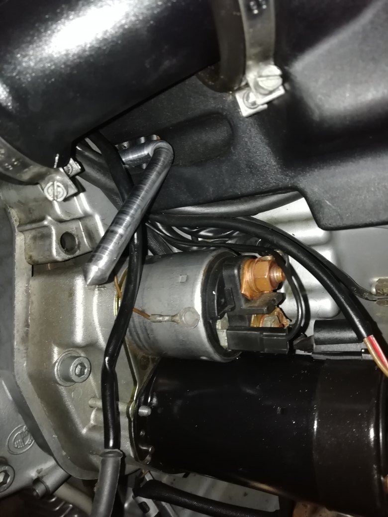

Прикрепил к  дугам доп свет, припаял гермитичные разъемы, чтоб дуги можно было снять ежели что.
Otton, а что это такое, типа термоусадки, под которую ты пропустил провод от доп. света? У меня дуги тёртые, думаю может чем-нибудь типа этого кембрика прикрыть.
25 минут назад, Eli сказал:
Да, это именно термоусадка 35-17.5
Понял, спасибо.

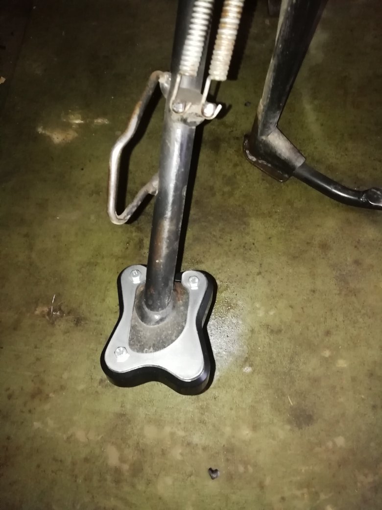

Для начала примерил расширит ель боковой подножки, встал идеально, сделан из алюминия с увеличенной высотой подьема 17мм.

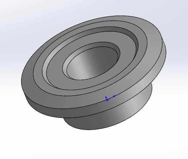

Бесило меня ржавчина на болотах и втулка крепления тормозных дисков. Очистил от ржавчины втулки и покрыл цинком в "домашних" условиях. Посмотрим как долго продержится. Купил винты из нержавейки, один в один как родные.
За одно обмерил втулки, создал модель и Чертёж, вдруг найдётся, кто за не дорого выточит из нержавейки.
Одна пружинная шайба у меня лопнула, заказал. Как придёт, буду ставить диски и одевать резину.

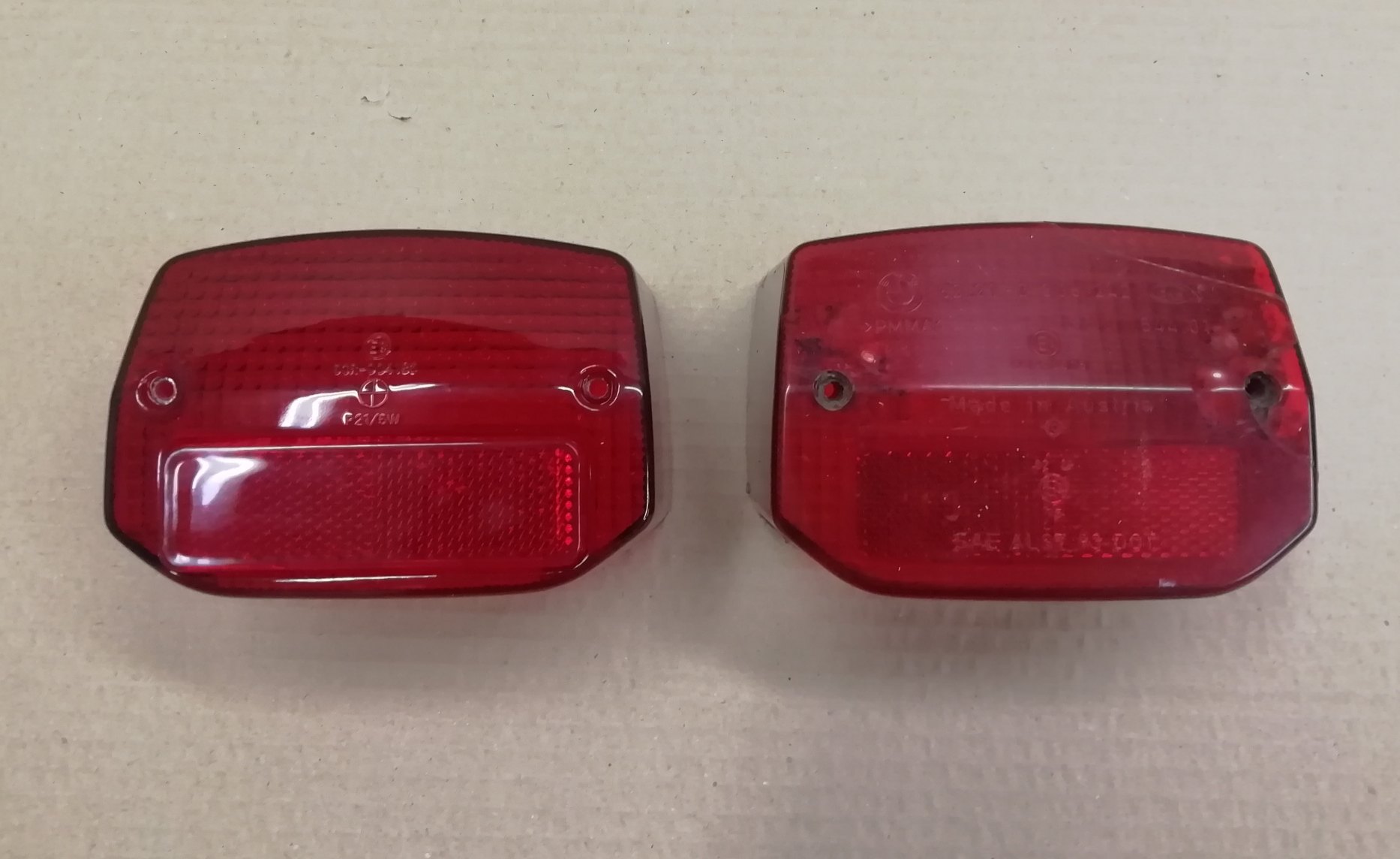

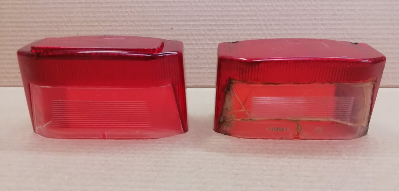

Так как рассеиватель заднего стопа у меня вксь в трещинах, а новый стоит как чугунный парапет. И уже собрался покупать оригинал, как у нас на форуме мне подкинули ссылку на аналог. Ну и решился, да купил. Шло из Великобритании за 6 дней пришло.
Конечно надписеф BMW нету и есть небольшое отличие. А именно выступающая часть рассеивателя, я так понимаю, сегмента габарита. И отверстия под крепежные винты, чуть меньше, тоесть шуруп чуть не пролазил, наверно модно было и закрутить, но рисковать не стал. На малых оборотах рассверлил сверлом 4 мм. А в остальном, один в один, вплоть до рисунка рассеивателей. И конструктив стекла подсветки номера, с рисунком точно такой-же.
  • Отлично! 2

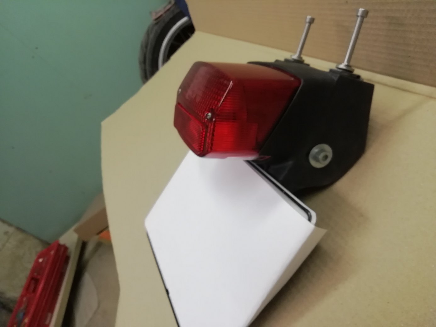

И окрасил заднее крыло, чуть полирнуть и можно ставить
Было
И стало.
