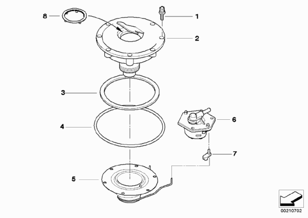

Eli 83 Опубликовано 10 ноября, 2019 Понеслись долгие зимние вечера и начал я приводить птичку в порядок. Вынул горловину из бака (окислы), к ней крепится пластмассовая деталь № 6, называемая предохранительный клапан. Как я понимаю, это тот клапан, через который стекает "лишний" бензин при заправке "под горлышко". От него идёт дренажный шланг. Получается, надо убрать эту деталюху, заглушить дренажное отверстие внизу в баке, куда идёт шланг, сделать (или не надо?) малюсенькое отверстие в пластиковой крышке, прикрывающей замок крышки бака, для выравнивания давления В своё время на Сутенёре рассверлил отверстие (там оно 1 мм) в стакане под крышкой, для выпускания воздуха и заливался под пробку, там влезало + 3,5 литра. На Адврайдере человек у себя на Гусе просверлил отверстие 5 мм в стакане и пишет, что влезает ~ +2 литра. Всё. Жду критики. P.S. Люди ткните носом, где на сайте почитать, как правильно вставлять изображения, а то либо не вставляется, либо дублируется. Поделиться сообщением Ссылка на сообщение Поделиться на другие сайты

Eli 83 Опубликовано 11 ноября, 2019 Почему он должен вытекать? Отверстие сверлится вверху детали №5 в горловине, которая идёт внутрь бака, а не в плоской площадке. В любом случае спасибо за обсуждение. Когда тебе задают вопросы, у самого в голове лучше укладывается.. 1 Поделиться сообщением Ссылка на сообщение Поделиться на другие сайты

Otton 239 Опубликовано 13 апреля, 2021 В 10.11.2019 в 07:22, Eli сказал: Всем привет! Может кто посмотреть, как ставяться прокладки 3 и 4? Если кому не влом. Посмотрел тут в одном баке адв только одна круглого сечения стоит. Поделиться сообщением Ссылка на сообщение Поделиться на другие сайты
Eli 83 Опубликовано 13 апреля, 2021 Завтра посмотрю. 1 Поделиться сообщением Ссылка на сообщение Поделиться на другие сайты
Eli 83 Опубликовано 15 апреля, 2021 Вчера возбуждал Гусика после зимней спячки и случайно заломал одну деталь. Так расстроился, что забыл посмотреть. Теперь буду в гараже только, когда деталь придёт. 2 Поделиться сообщением Ссылка на сообщение Поделиться на другие сайты
