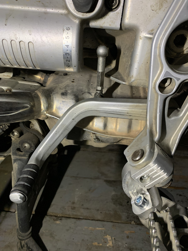

Эндорфин 70 Опубликовано 14 июня, 2021 Взял с Али подножки заниженные, установил, но еще не катался. Сделаны добротно из крепкого алюминиевого сплава, легче штатных раза в три. В штатных мне не нравилось не столько что они высокие, а узкие - в стойке нога постоянно норовит соскочить наружу, сильно давят на стопу даже с резинкой. Заниженные выглядят как велосипедные педали, больше выступают наружу, соответственно придется привыкать к новой моторике переключения. Приходится стопу смещать кнутри как к тормозу так и к лапке переключения КПП - соответственно не для артритных дядек или колхозить удлинители. Штатные втулки пружины бОльшего размера по длине, к новым педалям не подходят (в комплекте нет) их либо резать, либо сделать новые из трубки подходящего размера. Занижение примерно 20-25 мм. Как пройду длительный тест-драйв напишу ишо. 5 Поделиться сообщением Ссылка на сообщение Поделиться на другие сайты

Эндорфин 70 Опубликовано 15 июня, 2021 Конструкция у Вундерлихта явно удачнее, нет выноса подножек вбок. Поделиться сообщением Ссылка на сообщение Поделиться на другие сайты

Эндорфин 70 Опубликовано 16 июня, 2021 Прокатился до работы и обратно 100 км, подножки мне понравились. Чуть меньше вибрация на ногах, к переключению привык по дороге обратно и уже не замечал, из-за изменения посадки перестал скатываться яйцами на бак. 2 Поделиться сообщением Ссылка на сообщение Поделиться на другие сайты
