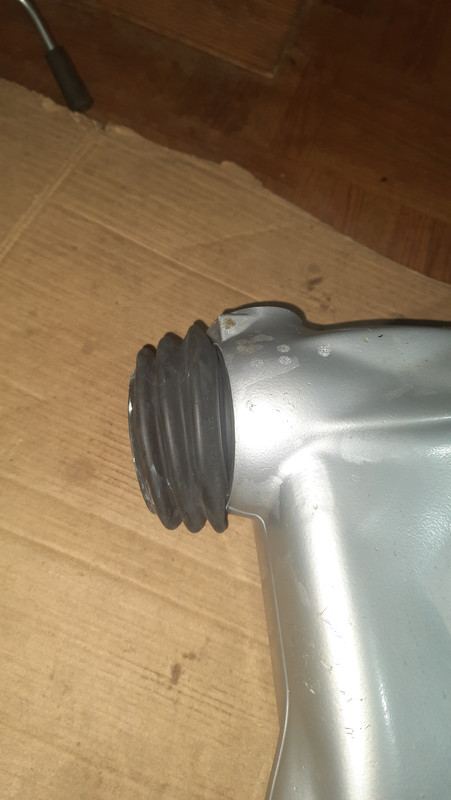

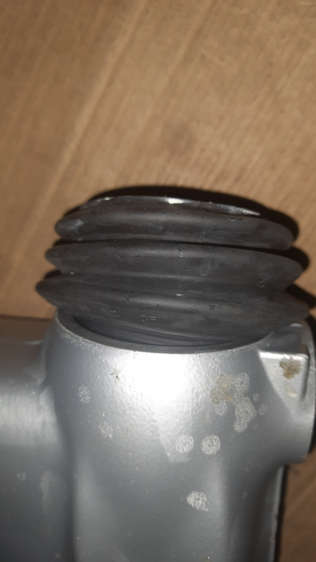

Мир 31 Опубликовано 21 декабря, 2021 Подскажите пожалуйста! Если пыльник установлен таким образом, это критично?) Вверху чуть не на месте стоит.. Поделиться сообщением Ссылка на сообщение Поделиться на другие сайты
Мир 31 Опубликовано 21 декабря, 2021 Какая то спец метода есть по его установке?? Раз 6 разбирал-собирал ногу, и со смазкой и без... и стопорное кольцо которое держит его в ноге, разрывом вбок и разрывом вверх.. итог один. После навески аморта на ногу пыльник всегда чуть выходит из ноги при изгибе онной) вверху.. Поделиться сообщением Ссылка на сообщение Поделиться на другие сайты

Мир 31 Опубликовано 21 декабря, 2021 7 минут назад, Dr51 сказал: Когда очередной раз разбирали "ногу", внутри ноги отмечалась пыль ,грязь, песок? Так я не использовал мотик с такой установкой пыльника... Разбирал и собирал я ногу из за того что, либо кольцо стопорное выскакивало из своего места либо сам пыльник из ноги.. До установки аморта все отлично сидит на своих местах) Поделиться сообщением Ссылка на сообщение Поделиться на другие сайты
Eli 84 Опубликовано 21 декабря, 2021 Посмотри внимательно, если все посадочные места чистые, сами детали впорядке ( кромка завалена, буртик сточился) значит что-то не так делаешь. 1 Поделиться сообщением Ссылка на сообщение Поделиться на другие сайты
Мир 31 Опубликовано 21 декабря, 2021 49 минут назад, Eli сказал: Посмотри внимательно, если все посадочные места чистые, сами детали впорядке ( кромка завалена, буртик сточился) значит что-то не так делаешь. Может сам пыльник (гофра)растянулся?... потому и выскакивает А может и стопорное кольцо прослабло(.. Поделиться сообщением Ссылка на сообщение Поделиться на другие сайты
Мир 31 Опубликовано 21 декабря, 2021 Бл...,точно! У него буртик подстёрся.. нужно было провернуть его на 90 градусов. А я поставил точно так как он и был раньше... Шо,опять...?:) Разбирать..... Поделиться сообщением Ссылка на сообщение Поделиться на другие сайты

Мир 31 Опубликовано 23 декабря, 2021 Когда я держал пыльник в руках ,визуально все было ровно. Единственное вверху гофра была чуть больше растянута чем внизу. Но совсем чуть.. Короче, нужно снова разбирать:(( Ща, мороз чуть спадёт, займусь) 13 часов назад, Eli сказал: Мир, не в обиду, позови знакомого ГРАМОТНОГО человека, может есть автослесарь. Ты ведь не можешь точно продиагностировать, а так можно купить всё новое, включая ногу и поставить, тогда ничего соскакивать (скорее всего) не будет. Тут надо спецслесарь по BMW)) Поделиться сообщением Ссылка на сообщение Поделиться на другие сайты

Мир 31 Опубликовано 6 января, 2022 Всё прошло успешно:)) Разобрал, провернул пыльник на 180 градусов , сейчас все хорошо) Можно было бы и не трогать, просто пыльник был вверху растянут... поэтому и создавалась иллюзия что он выскочил из ноги.. а так кольцо его держало внутри. Увидел все это только когда разобрал все) 1 Поделиться сообщением Ссылка на сообщение Поделиться на другие сайты

Nick371 209 Опубликовано 7 января, 2022 Вчера как раз ставил ногу: сверху около ноги пыльник выглядит точно так же. К коробке прилегает хорошо и из ноги тем более не вывалится из-за стопорного кольца...так что будем считать нормой. А то, что растянулся: резинка - она и в Африке резинка... 2 Поделиться сообщением Ссылка на сообщение Поделиться на другие сайты
sicura 50 Опубликовано 21 февраля, 2022 У меня так же растянулся пыльник, я его спокойно провернул в собранном состоянии на 180 градусов, кольцо стопорное не помешало. Пусть с другой стороны растягивается теперь Поделиться сообщением Ссылка на сообщение Поделиться на другие сайты
