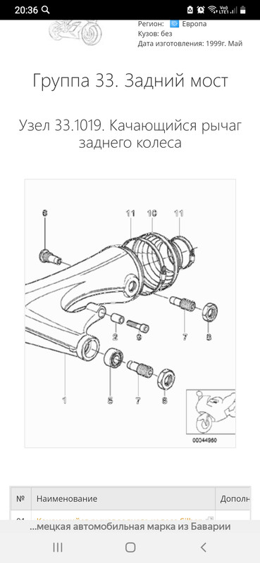

Мир 31 Опубликовано 20 декабря, 2021 В 21.11.2021 в 16:40, Эндорфин сказал: Купил в итоге оригинальные. Все другие что есть широкие по 9 мм и место утяжки ползунка попадает на буртик и сминает его. Пластиковую стяжку герметично не утянуть. Родной тянется до соприкосновения губок или там зазор надо оставлять? И еще кто-нибудь подскажет какой нормальный не китайский разъем 4-пина купить для косы к баку и чтоб стоил не как чугунный мост. Родной раздолбал по глупости, китайские хлипкие - обойма треснула. Они же оба одинакового размера?.. (в BMW cats,идут оба под одним номером) а по факту они ведь разные один у ноги побольше который у редуктора поменьше... Поделиться сообщением Ссылка на сообщение Поделиться на другие сайты
Эндорфин 70 Опубликовано 21 декабря, 2021 Разные конечно и номера на кошках есть - разные. Поделиться сообщением Ссылка на сообщение Поделиться на другие сайты

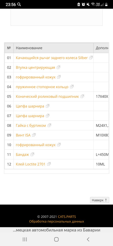

Мир 31 Опубликовано 21 декабря, 2021 1 час назад, Эндорфин сказал: Разные конечно и номера на кошках есть - разные. Вот фото с BMW cats Оба хомута под номером 11 Поделиться сообщением Ссылка на сообщение Поделиться на другие сайты

Эндорфин 70 Опубликовано 21 декабря, 2021 19 минут назад, Мир сказал: А на 1150м другие Сапог на 1150 другой, и ленты стали другие. И по твоей картинке скорее всего 10 и 11 номера Поделиться сообщением Ссылка на сообщение Поделиться на другие сайты
Мир 31 Опубликовано 21 декабря, 2021 Не понятно почему идут под одним номером... ведь по размеру они разные. Поделиться сообщением Ссылка на сообщение Поделиться на другие сайты
Мир 31 Опубликовано 21 декабря, 2021 14 минут назад, Эндорфин сказал: Сапог на 1150 другой, и ленты стали другие. И по твоей картинке скорее всего 10 и 11 номера 10 это пыльник 2 минуты назад, Мир сказал: 10 это пыльник Поделиться сообщением Ссылка на сообщение Поделиться на другие сайты

Мир 31 Опубликовано 21 декабря, 2021 WB10415J8YZE00780 Дело в том что уже заказал два хомута по номеру на кошках Придут, поглядим тогда)) чё к чему Поделиться сообщением Ссылка на сообщение Поделиться на другие сайты
Мир 31 Опубликовано 21 декабря, 2021 В прошлом году ставил пластиковые стяжки туда.. все норм было. Прочитал твоё сообщение что оригинал поставил тож захотел)) Поделиться сообщением Ссылка на сообщение Поделиться на другие сайты
Эндорфин 70 Опубликовано 21 декабря, 2021 23 минуты назад, Мир сказал: Дело в том что уже заказал два хомута Похоже так и есть Поделиться сообщением Ссылка на сообщение Поделиться на другие сайты
Бармалей 114 Опубликовано 22 декабря, 2021 9 часов назад, Мир сказал: Не понятно почему идут под одним номером... ведь по размеру они разные. Длина универсальная, затянул, лишнее отрезал. Поделиться сообщением Ссылка на сообщение Поделиться на другие сайты
