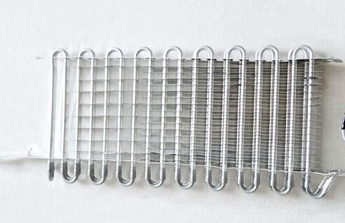

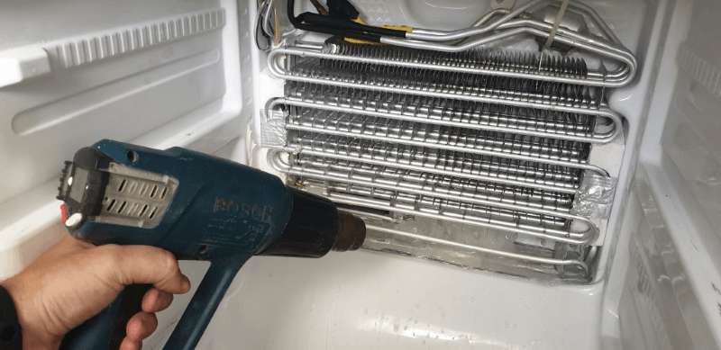

Orthoped 16 Posted January 16, 2024 еще только предстоит лезть в бак - жду тепла. можно кусочек U-трубки нужной длины отпилить от радиатора холодильника. Она 5мм где-то - шланг 8мм налезет легко и не загнется. А оставшегося сечения хватит за глаза, кмк. ПС. раз уж будете пилить холодильник, то имейте в виду, что тонкая капиллярная трубочка также отлично сгодится для ремонта колбы (восстановление вакуума) термоса из нержи. двойной профит! Share this post Link to post Share on other sites
