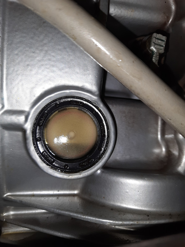

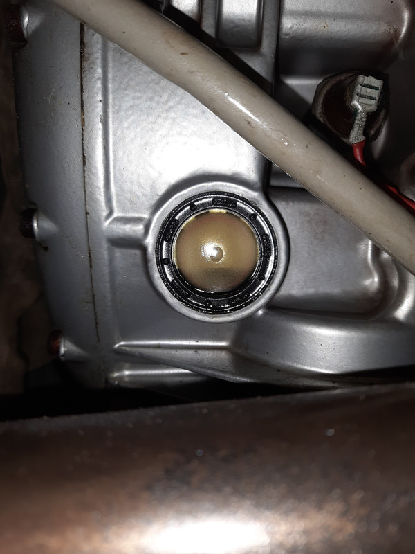

Мир 31 Опубликовано 14 февраля, 2021 В 13.02.2021 в 16:33, Мир сказал: Можно конечно, но через неделю) Смог сегодня) В 10.02.2021 в 01:07, Otton сказал: Так наклони мотик в сторону окошка, конденсат смоет маслом если это просто запотело. Не вариант... Поделиться сообщением Ссылка на сообщение Поделиться на другие сайты
Мир 31 Опубликовано 14 февраля, 2021 Как видишь, масло омывает окошко, но результат тот же Поделиться сообщением Ссылка на сообщение Поделиться на другие сайты
Otton 238 Опубликовано 14 февраля, 2021 Может перегрев, пластик окошка от температуры помутнел, когда синхрон делал. Думаю так. Поделиться сообщением Ссылка на сообщение Поделиться на другие сайты
Мир 31 Опубликовано 14 февраля, 2021 28 минут назад, Otton сказал: Может перегрев, пластик окошка от температуры помутнел, когда синхрон делал. Думаю так. Наверное так и есть... К сожалению... Поделиться сообщением Ссылка на сообщение Поделиться на другие сайты
Бармалей 114 Опубликовано 15 февраля, 2021 Ммда, это точно не конденсат . А смотровое окошко это просто кругляш из спецпластика или он имеет своеобразную форму? Кто ив руках его вертел подскажите. Поделиться сообщением Ссылка на сообщение Поделиться на другие сайты
