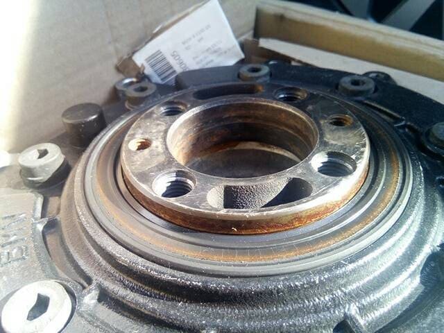

Возился я тут давеча с редукторами и сделал интересное наблюдение: очевидно с завода сальник редуктора запресовывается  не заподлицо и не глубже(за фаску), а наоборот выпирает над поверхностью где-то на 1,5 мм. Ниже фото.
Первое от редуктора 1150-го, второе от 1100-го. Фото не очень показательные, но думаю видно, про что идет речь.
Что из этого следует не знаю - так, информация для размышления тем, кто самостоятельно починяет редуктор...;)

37 минут назад, Nick371 сказал:
Собсна 2 вопроса.
1. а зачем они так запрессованы?
2. сальники умерли без смерти подшипников?
28 минут назад, Serjlavrov сказал:
Собсна 2 вопроса.
1. Собственно не представляю, но, наверное, если их так на заводе прессуют, то в этом есть какой-то смысл. Может кто знающий поделится своими соображениями...
2. Сальники оба живы и отлично себя чувствуют.
Первый редуктор, это с моего гуся. Там подшипники в норме.
А второй я купил на Ебее под переделку. Там колесные подшипники начали умирать - это ощущается на ощупь, но сальник тоже целый без подтеков...но все равно будет под замену.

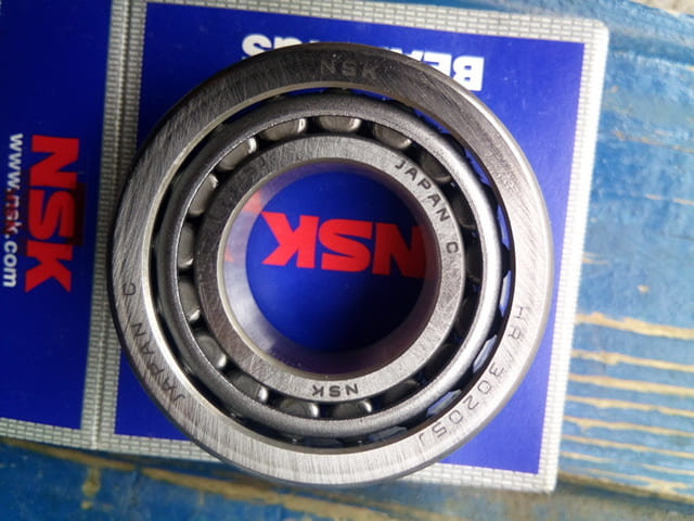

Конический заменил на японский NSK. Хотя в принципе его можно было не менять.
