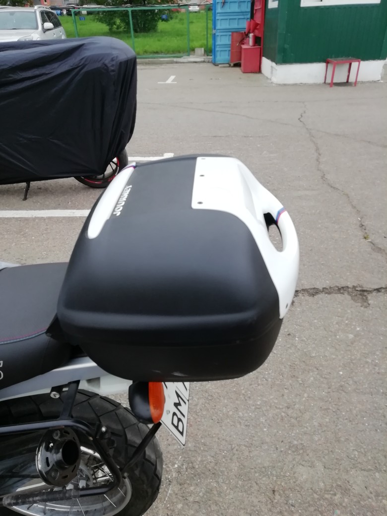

Otton 190 Report post Posted May 27, 2019 Поставил таки топ кейс хепко. Нашел по дешевке крепление хепко от другого мота, обрезал все лишнее и приварил пластину. Намного удобней стало катать, чем с рюкзааом. 1 Share this post Link to post Share on other sites

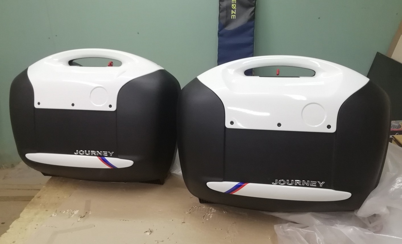

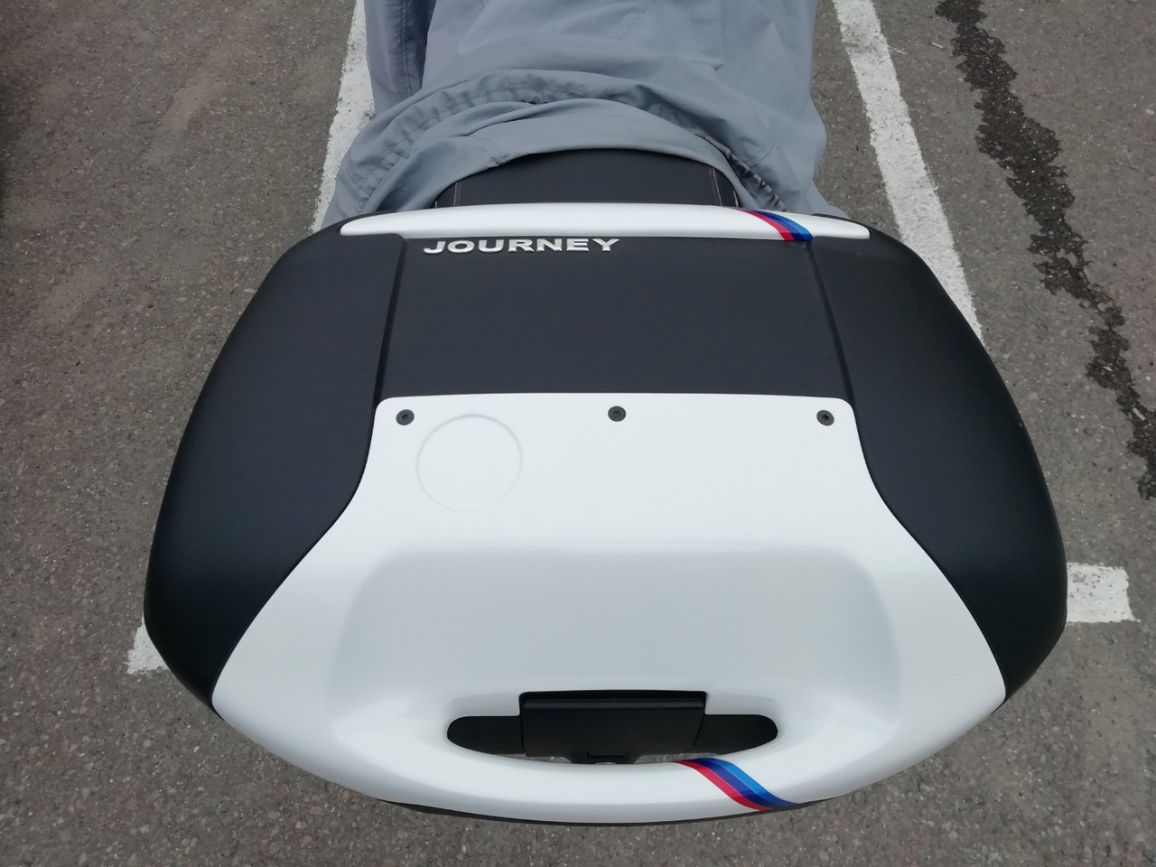

Otton 190 Report post Posted July 23, 2019 Перекрасил накладки центрального кофра, краской которой красил мот. Теперь боковые тоже надо перекрасить. Share this post Link to post Share on other sites

Otton 190 Report post Posted August 12, 2019 Покрасил и подсобрал боковые кофры. Вот теперь думаю, что за шильдики поставить в кружочки из под логотипа хебко... Не у кого случайно режущего плоттера под рукой нет? Share this post Link to post Share on other sites
