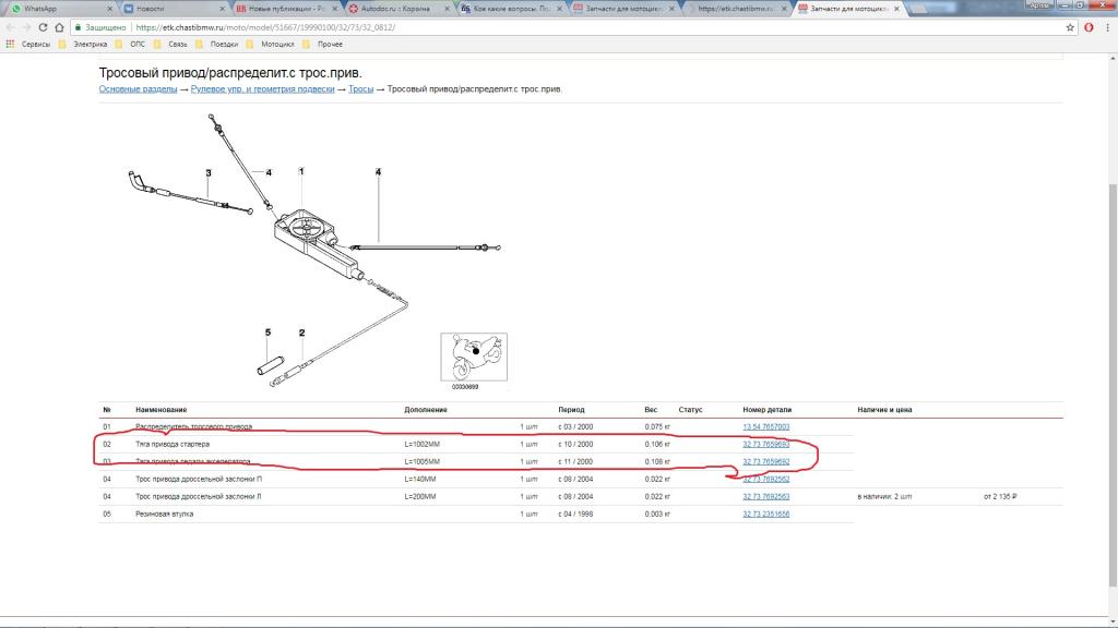

Дядя Вова, что бы не плодить лишние темы, воспользуюсь Вашей.
Хоту заказать троса обогатителя, сцепления и газа.
С тросом сцепления все понятно, он там один.
А вот с другими тросами я запутался. Надо заказывать все четыре выделенных на картинках троса или можно или от туда, или от туда? Хотя партномера у них разные.
Хотя по длинам примерно подходят.
Прикрепленные изображения
#20   burzoom
burzoom
  • Модераторы
  • 786 сообщений
  • ГородДолгопрудный
Отправлено 17 мая 2018 - 14:58
Вот эта вот шайтан-машинка ставилась только после 07/1996. Поэтому при заказе тросов на байки до 07/96 надо смотреть на вторую картинку, а более поздние — на первую. См. http://advrider.com/...-cables.917243/https://shop.maxbmw....68&rnd=07242017
